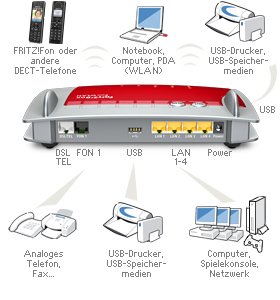

VOIP en een analoge faxmachine gaat niet lekker werken, de audio compressie is te heftig voor het fax signaal. Alleen als jij in je Fritzbox de mogelijkheid hebt om de compressie aan te passen zou het kunnen, een analoge fax voelt zich prettig op een analoge lijn, alle andere mogelijkheden wordt het zeuren en moeten beide kanten in orde zijn.
gecompliceerd maken is een kunst
op elke frtizbox kun je een tweede fon-aansluiting aantreffen en daar gaat je faxapparaat aan
je moet natuurlijk wel een tweede telefoon lijn ervoor hebben
en dan werkt dat prachtig, als een zonnetje
Tenzij de sip provider het fax codex ondersteund
Om de kans van slagen te verhogen stel de baudrate van de fax in op 9600 baud en schakel de error correctie uit.

Voor faxen heb je 2 goed werkend kanten nodig, bij TS is dat niet het geval en is faxen zo goed als onmogelijk.
TS broer heeft dus of een geschikte modem nodig met T38 of een analoge lijn.

Ik heb maar een fon op mijn fritzbox 7360.
misschien loopt er iets mis tussen de modem only en de fritzbox?
die heeft wel een fax server als je er een usb stick inplaatst.
Modem only heeft er niets mee vandoen, daar is het al voip, gaat om de analoge aansluiting van je Fritz, die moet op T38 staan, is puur een audio dingetje, zonder T38 verstaan de faxen elkaar gewoon niet en komt er geen verbinding tot stand, en gooit de ontvangende fax de hoorn op de haak, onder het moto die kan ik niet verstaan.
T38 codec zorgt ervoor dat het audio spectrum geschikt is voor fax, zonder t38 codec mogelijkheid is het audio signaal in breedte zo geknepen dat de faxen elkaar niet verstaan
beide fax toestellen moeten of op een telefoon analoge lijn zijn aangesloten of beide via een VOIP met T38 of 1 analoge lijn en de ander via T38
Een analoge aansluiting op een modem is zonder t38codec nog geen fax aansluiting.
