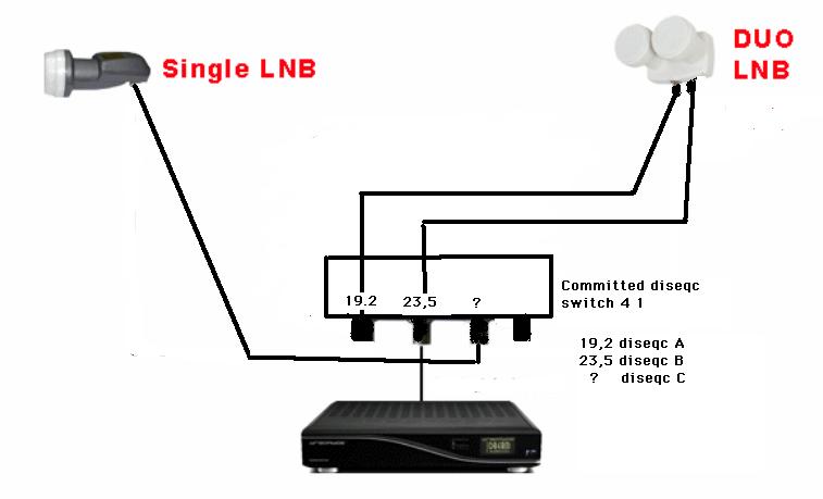

Heb je wel een receiver die geschikt is voor een uncommited switch.
Ik heb een 4 poorts switch liggen en ja de receiver is geschikt
Welk merk en typenummer heeft die switch?
Dit werkt werkt ook
Ja dat werkt ook maar dan heb je maar 1 aansluiting en Martin 1946 heeft 2 aansluitingen nodig.
Het zou kunnen werken als de duo-lnb vier aansluitingen heeft maar dan is de Astra 28,2 maar op 1 satellietontvanger te bekijken.
Om het overzicht van schakelmogelijkheden maar weer even compleet te maken: het kan ook met een option switch (onder diseqc 1.0). Naast dus, zoals hierboven gemeld, met een 4/1 switch (onder diseqc 1.0) op een wat bijzondere manier, of met een diseqc 1.1 switch.
