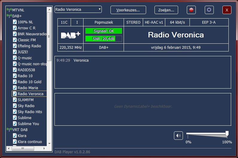

Voor DAB(+) kan je de DAB Player von Andreas Gsinn eens proberen, met dat programma kan je ook opnemen, zelfs timer-opnames zijn mogelijk. Volledig gratis programma.
Of en welke driver jouw stick ondersteund zal je even in de pdf-bestanden moeten kijken.
De in die bestanden genoemde hardware-ID kan je vinden in Windows in Configuratiescherm > Apparaatbeheer > Besturing voor geluid, video en spelletjes > rechtermuisknop op je stick > Eigenschappen > Details > Hardware-id’s.

De stick heeft in ieder geval een Realtek 2832U chipset volgens mij, dus ik geef je een grote kans dat het werkt op de DAB Player met treiber 1 of 2, alhoewel specefiek REV_0100 niet vermeld wordt.
Probeer het programma eerst eens uit zonder extra driver, dus met je bestaande driver (waarschijnlijk werkt dat niet). Advies is dan om de stick in een andere USB-poort te gebruiken i.c.m. die andere driver, dan hoef je alleen van USB-poort te verwisselen i.p.v. steeds de driver opnieuw te installeren.

Ik heb het geïnstalleerd, zonder drivers, en vond de radio zenders.
Helaas moet ik het geluid erbij denken, en dat zie ik op het programma:
Vreemd. Misschien toch de driver die bij de DAB Player hoort gebruiken dan. Ik zou eerst Treiber1 proberen.
Ik heb mijn no-name Realtek RTL2832U+R820T stick eens aangesloten en exact hetzelfde hardware-ID:
USB\VID_0BDA&PID_2838&REV_0100&MI_00
USB\VID_0BDA&PID_2838&MI_00
Treiber1 werkte bij mij ook niet, Treiber2 wel, logisch temeer op het forum van dit programma staat dat die voor sticks met R820T chipset bedoeld is.

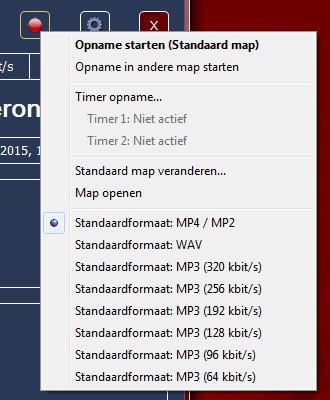

Voor opnameopties moet je eens met de rechtermuisknop klikken op de rode stip:
