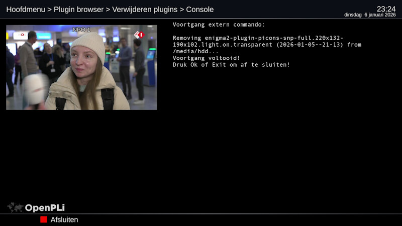

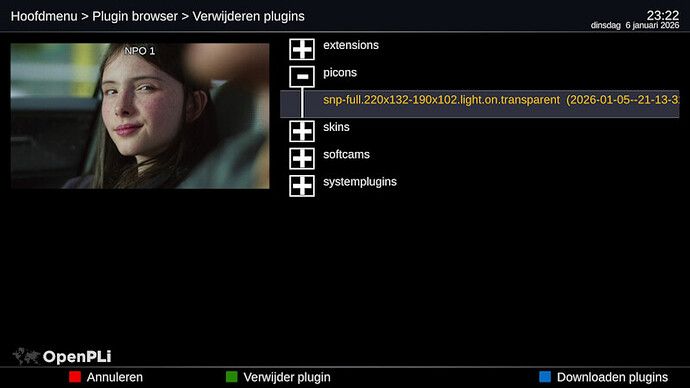

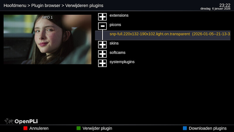

-Deinstalleer de snp-picons:
Menu > Plugins > :red_square: Verwijderen picons

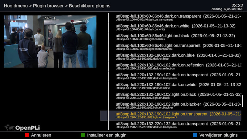

Ga terug naar de plugins en kies :green_square: Downloaden plugins
en kies daar de gewenste picons bij utf8snp:
Hierna kan je weer updaten zoals gebruikelijk.

Ik heb openpli 9.2 , heb de snp picons verwijderd, maar bij de downloads nog steeds de snp picons en niet de vermelde utf8snp picons.

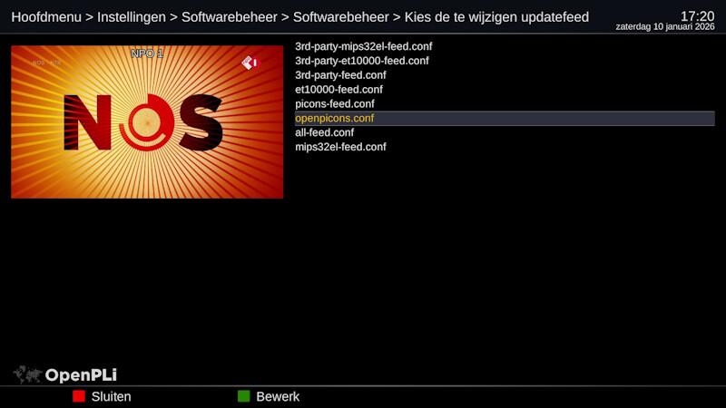

Heb je ook echt gedaan wat er in het eerste bericht staat?
Dus ook het bestand openpicons.conf in de map /etc/opkg/ gezet?
Je kan het controleren bij Softwarebeheer of openpicons.conf er bij staat:
(Menu > Instellingen > Softwarebeheer > Geavanceerde opties > Kies de bron om te updaten)
Ik heb alle stappen gedaan. Maar ik zie ook dit menu (softwarebeheer) niet. Heb een VU DUO2 met openpli 9.2 . Maar ik wacht wel, in een volgende update zal het er wel in staan.

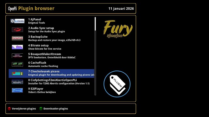

Je hebt softwarebeheer ook niet nodig om deze picons te installeren, maar softwarebeheer vind je ook bij de plugins > systemplugins > softwaremanager

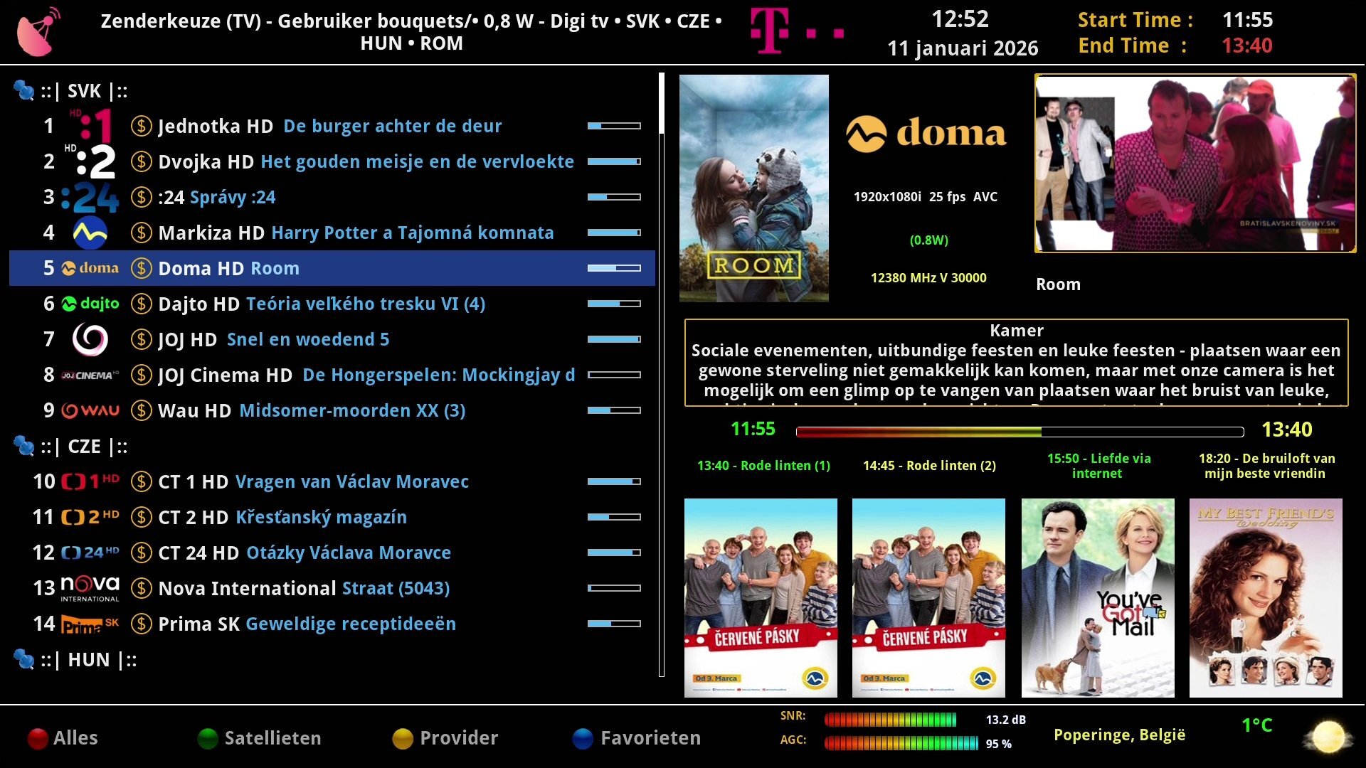

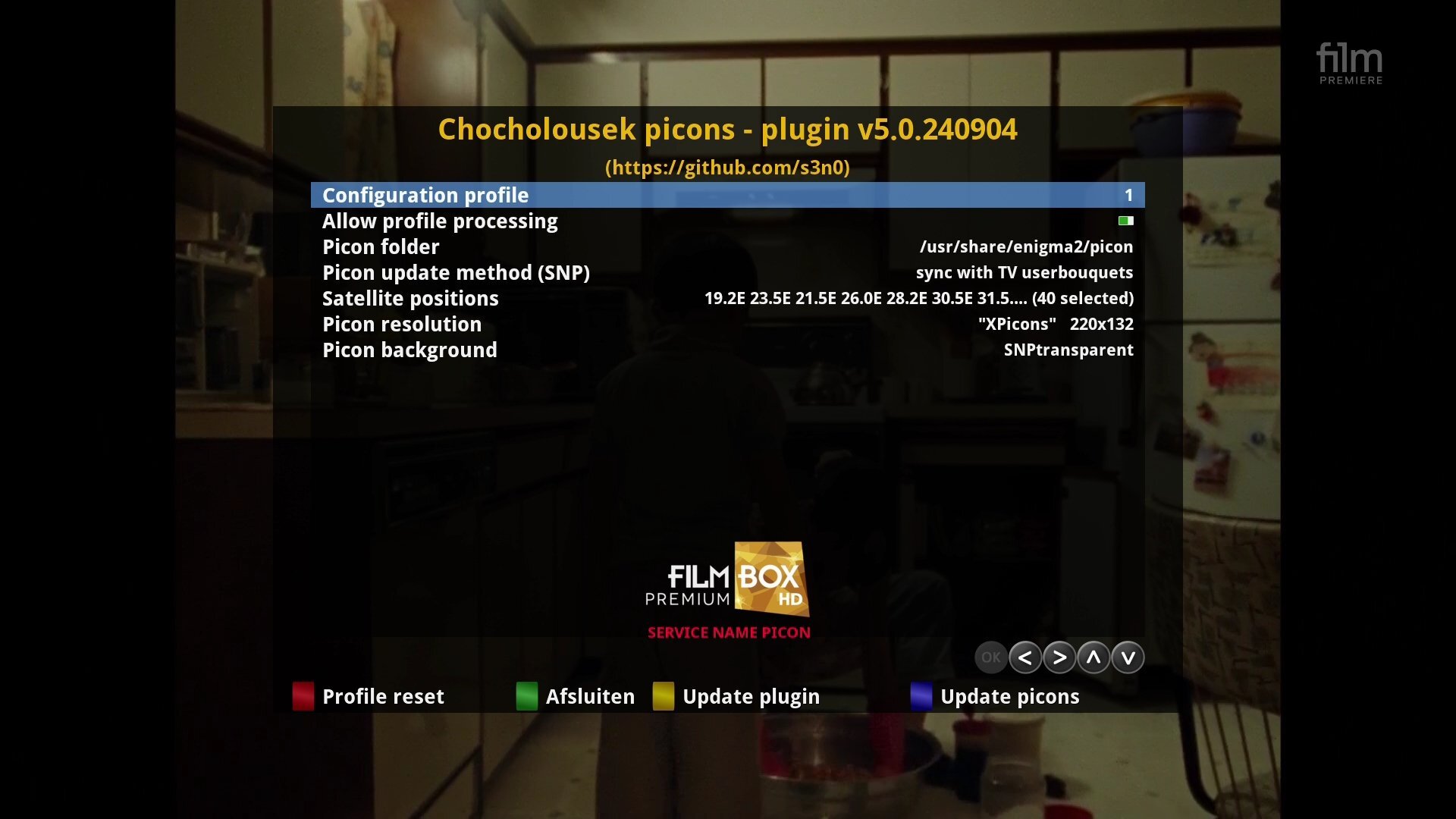

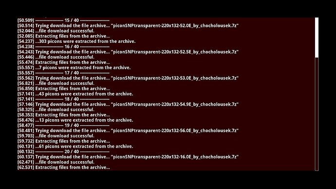

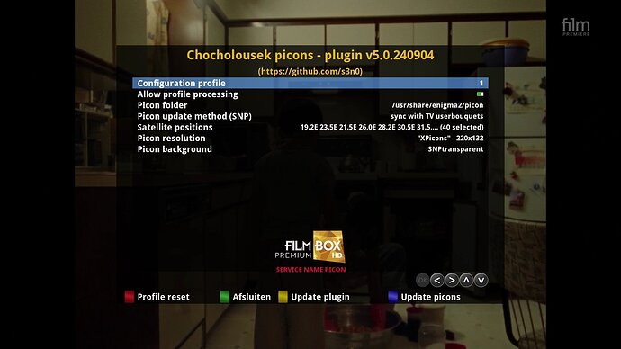

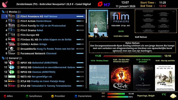

De snp picons worden nog altijd ondersteund en up to date gehouden d.m.v. de Chocholousek picon plugin , kun je downloaden uit de feed van het linuxsat panel.Een maal geïnstalleerd kies je voor welke satellieten de picons wenst.
Vandaag heb ik alle picons geupdate voor veertig satellieten (draaibare opstelling).In het pad waar je picons staan worden die automatisch geupdate of nieuwe bijgeplaatst.
Duurt slechts enkele minuten en je hebt geen gepruts meer. :smirking_face:
Image : OpenPli 9.1 , skin : Fury , picons : SNP transparant.

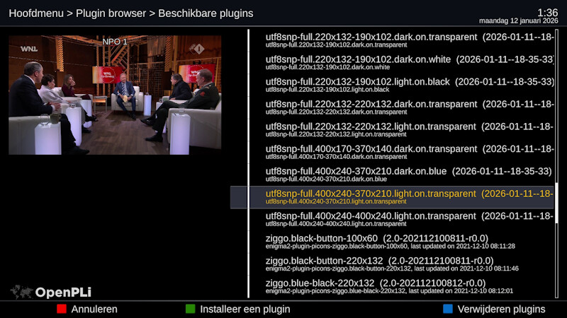

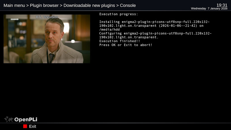

PLi team heeft hard gewerkt aan de implementatie van de utf8snp picons in hun feed en deze zijn per vandaag “zonder gepruts”, zoals hierboven gezegd, weer gewoon uit het pluginmenu te downloaden.
Het bestand openpicons.conf kan je blijven gebruiken (maar dan staan de pakketten er dubbel in), of weer verwijderen uit de map /etc/opkg/
