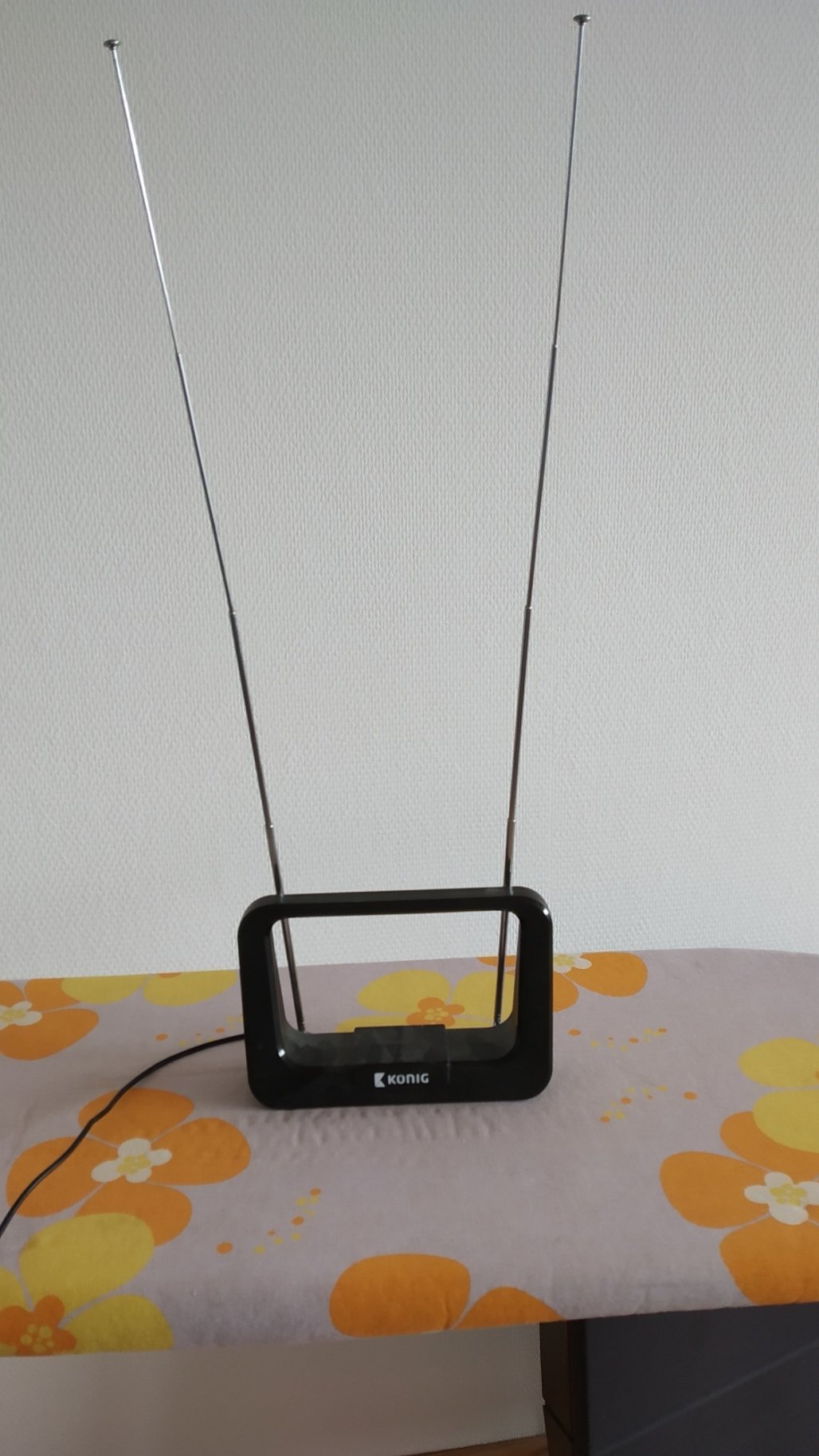

een heel simpele kijk maar
12€
Waarbij het wel uitmaakt of ik de telescoop antennes verticaal of horizontaal uitricht, maar draaien van de houder maakt geen verschil.
12€
Het lijkt mij dat deze antenne werkt als een open dipool.
Gezien de lengte van de sprieten nog uit de tijd dat TV (ook) op VHF uitgezonden werd.
Je zou dus winst kunnen hebben door de sprieten gedeeltelijk in te schuiven.
Als ze horizontaal liggen zou er toch in twee richtingen een richteffect in moeten zitten.
Maar een antenne specifiek voor UHF zou ook al beter zijn.

Overigens ontdekte ik op een youtube film dat bij deze antenne (als dipool) ook één bepaalde spriet / telescoop naar boven gericht moet zijn.
Coax koperkern bovenste spriet <> massa benedenste spriet
(dat geld voor die goedkope van mij ook)
En dat de lengte van die telescoop antenne ook juist ingesteld moet zijn op de frequentie.

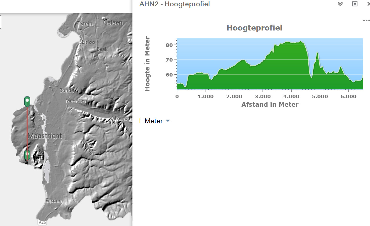

der zit wel een Sint Pieters “berg” tussen
Ja, dat wordt misschien zelfs voor Luik nog lastig. Maar je plaatsgevonden kan het ook ontvangen, dus ik zou iets soortgelijks plaatsen wat hij heeft.
Tweedehands, zelfs uit het analoge tijdperk, kan ook nog, als daar nog aan te komen is.
Of maak zelf een bierblikantenne.
Ik zat toen al op 70m hoogte en richting zuiden was het Maasdal, maar wel met binnenantenne.
Die Sint Pietersberg maakt het inderdaad niet eenvoudiger. Mogelijk kun je de antenne er net omheen uitrichten. Kwestie van uitproberen.

80 mtr hoog op 4 KM afstand ga je weinig problemen van ondervinden verwacht ik zo. Gewoon even die dipooltjes plat liggen horizontaal dus als dat kan en dan kijken wat je kunt scannen voor een raam of op het terras.
