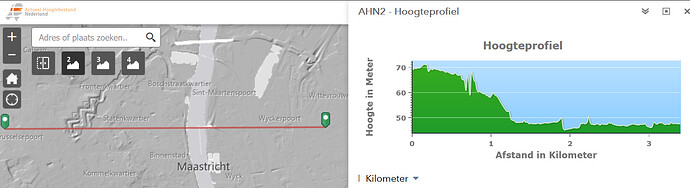

nou behoorlijk
want in het dal van de binnenstad van Maastricht was er niet genoeg dekking
hier meer dan 20 meter hoger
p.s.
Off topic
voor als je zelf eens wilt weten hoe hoog je woont of onder zeespiegel
https://ahn.arcgisonline.nl/ahnviewer/

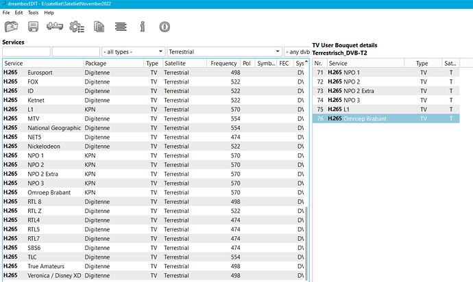

zie deeluitsnede DBE
p.s. maar de Walen zitten er niet bij
toegevoegd settings ( Ziggo-13Oost-19,2Oost-Digitenne )
Ziggo_hotbird_astra_digitenne.zip

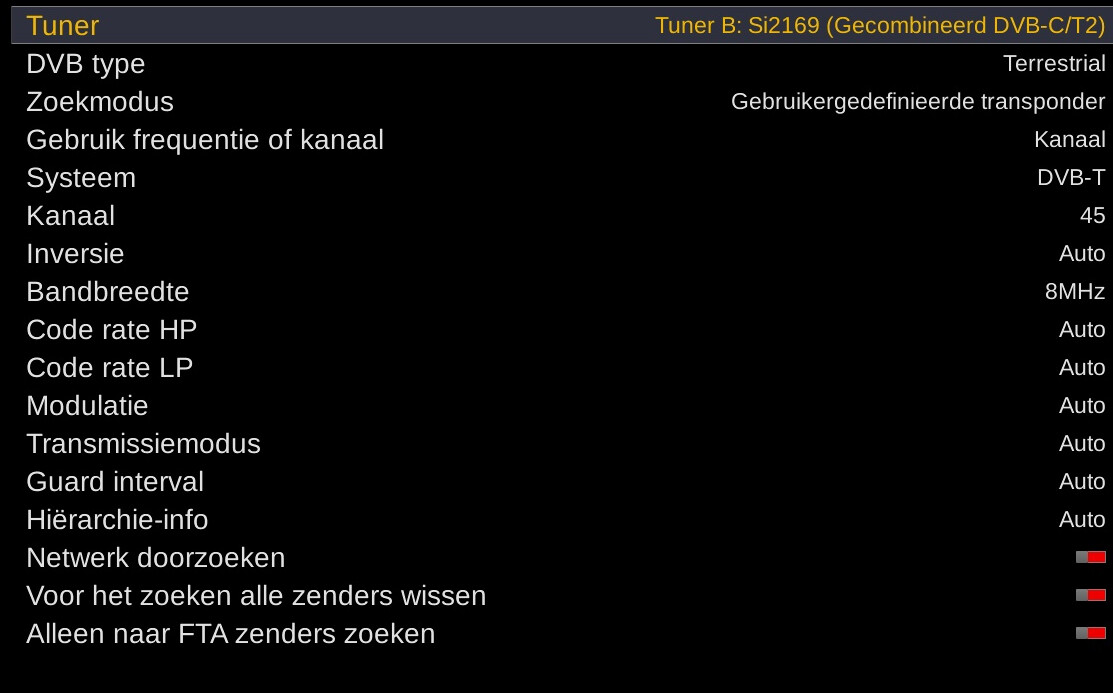

Maar ze zenden uit in DVB-T, dus met een scan ingesteld op DVB-T2 ontvang je ze niet.
Plaats je antenne zo hoog mogelijk en voor een raam in de richting van Luik.
Ga in je ontvanger naar handmatig zoeken en zorg dat systeem op DVB-T staat, zoiets als dit:
Hopelijk lukt het met de parameters op Auto, de enige parameters die ik kon vinden over de RTBF mux was:
Modulation: 16-QAM
Guardintervall: 1/4
Fehlerkorrektur: 3/4
Datenrate: 14,93 Mbit/s
Zie: https://www.ukwtv.de/cms/belgien-tv.html
