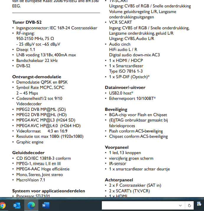

Nee, de Philips DSR-8121 ondersteunt géén Diseqc 1.1

Het klopt dat het in de technische gegevens staat maar het is niet waar dat de ontvanger over diseqc-1.1 beschikt. Deze ontvanger kan dus niet met een uncommitted switch overweg. Dat betekent dus dat je de twee losse lnb’s niet kunt koppelen met de duo-lnb bij deze ontvanger.
Hallo Sprietje.
Volgens de beschrijving die ik gedownload heb, wel. Zie hierboven.

Verkeerde voorlichting dus. Niet best.
Dan is er maar één oplossing. Gewoon losse lnb’s gebruiken.
Ik was bezig alles te lezen over het onderwerp, maar ik begrijp het nog niet helemaal. Het is toch ingewikkelder dan ik dacht.
Het is al ruim 8 jaar bekend op dit forum dat de Philips DSR-8121 niet beschikt over diseqc-1.1.

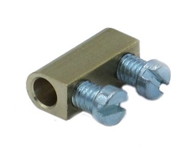

Je kunt ook gewoon rvs staalkabel kopen. 2mm is sterk genoeg met een werklast van 46kg en een breeklast van 230 Kilo. Ga niet solderen, nergens voor nodig. Gebruik het messing binnenwerk van een kroonsteentje. Kroonsteentjes heb je in verschillende maten, voor dunne draad en dikke draad. Gebruik er eentje voor dunne draad. Een gaatje boren van 2,5mm in de arm en in de rand van de schotel, steek het kabeltje er doorheen en zet het vast met het binnenwerk van een kroonsteentje. Omdat er 2 schroefjes in zitten, kun je de draad extra goed vastklemmen. Ik heb het zelf ook zo gedaan.

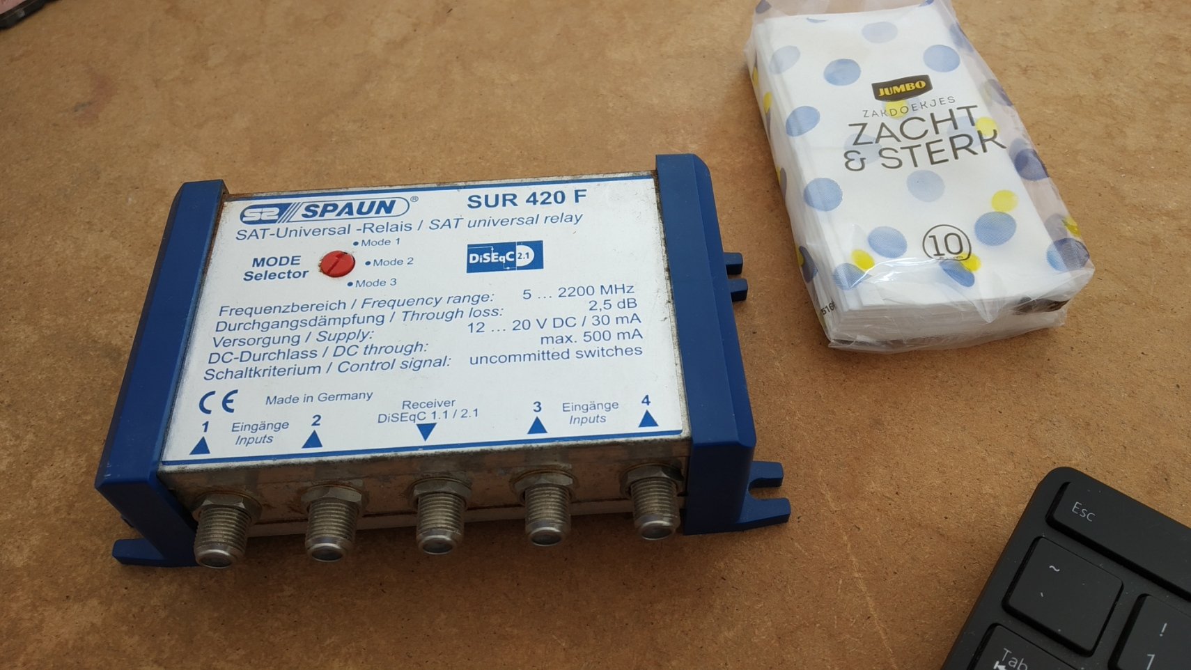

ik heb de onderstaande SUR 420 F op de Force Dmaster 1120 gehad met 2 losse single LNB’s en een monoblock
