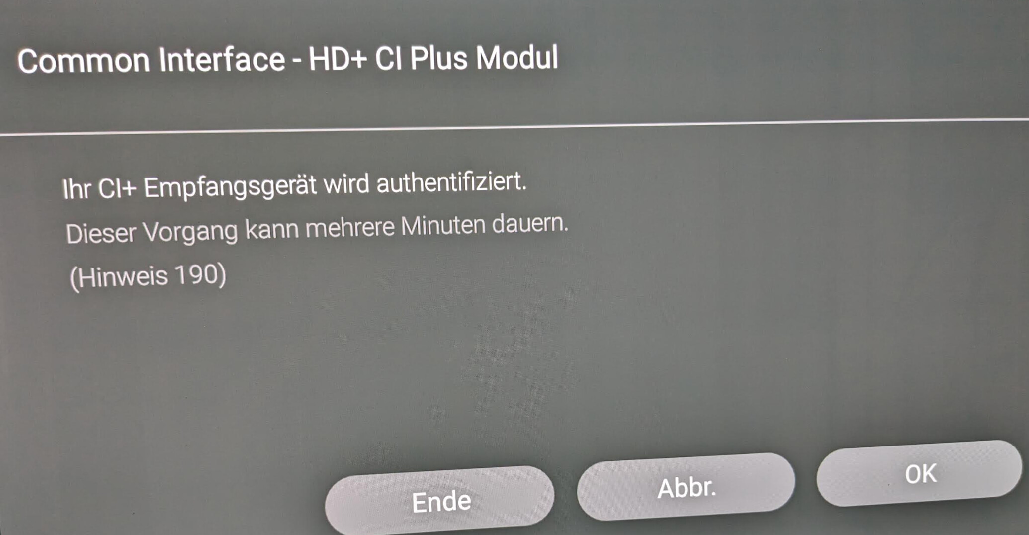

Ik heb een Philips 55pos9002/12 tv en kaart versie is HD 05.

6 HD+ CI+ Module in het CI slot schuiven tot ie ‘klak’ zegt.Past maar op één manier. Gebruik geen kracht! Zorg ervoor dat de HD+ 05 kaart er nog niet inzit!
De autorisatie zou dan vanzelf moeten beginnen. Als alles goed gaat komt ‘Uw ontvanger is nu gereed’ o.i.d. De kaart goedom in de module schuiven. Binnen 1 uur zou de kaart beeld moeten geven…

Helaas ook na dit opgevolgd te hebben werkt het nog steeds niet. Wat ik ook doe hoelang ik ook wacht ik krijg steeds. Ihr CI+ Empfangsgerat wird authentifizeert.

Ik zie niets fout.. Je moet gewoon wachten.. Al zou dat nog geen 5 minuten mogen duren… Werkt het niet dan zou je de ontvangst kunnen testen. Ontvang je daadwerkelijk voldoende signaal op RTL HD? Doet hij het niet dan lijkt het erop dat je module op die TV niet werkt… Mijn CI+ ligt in de la en heb die ooit getest in een Technisat en dat ging prima. Volgens mij heeft die module nooit een update gehad…
Je zou de combi CI+ en HD05 eens in een winkel kunnen testen…
Je kunt ook testen door de HD+ kaart juist wél in de module te laten…..Bij mij moest ie eruit…
Ook met de kaart er ingelaten een paar getest en geheel meer als 1 dag in mijn tv gelaten. RTL fta kan ik wel ontvangen dus ook dat is goed.
