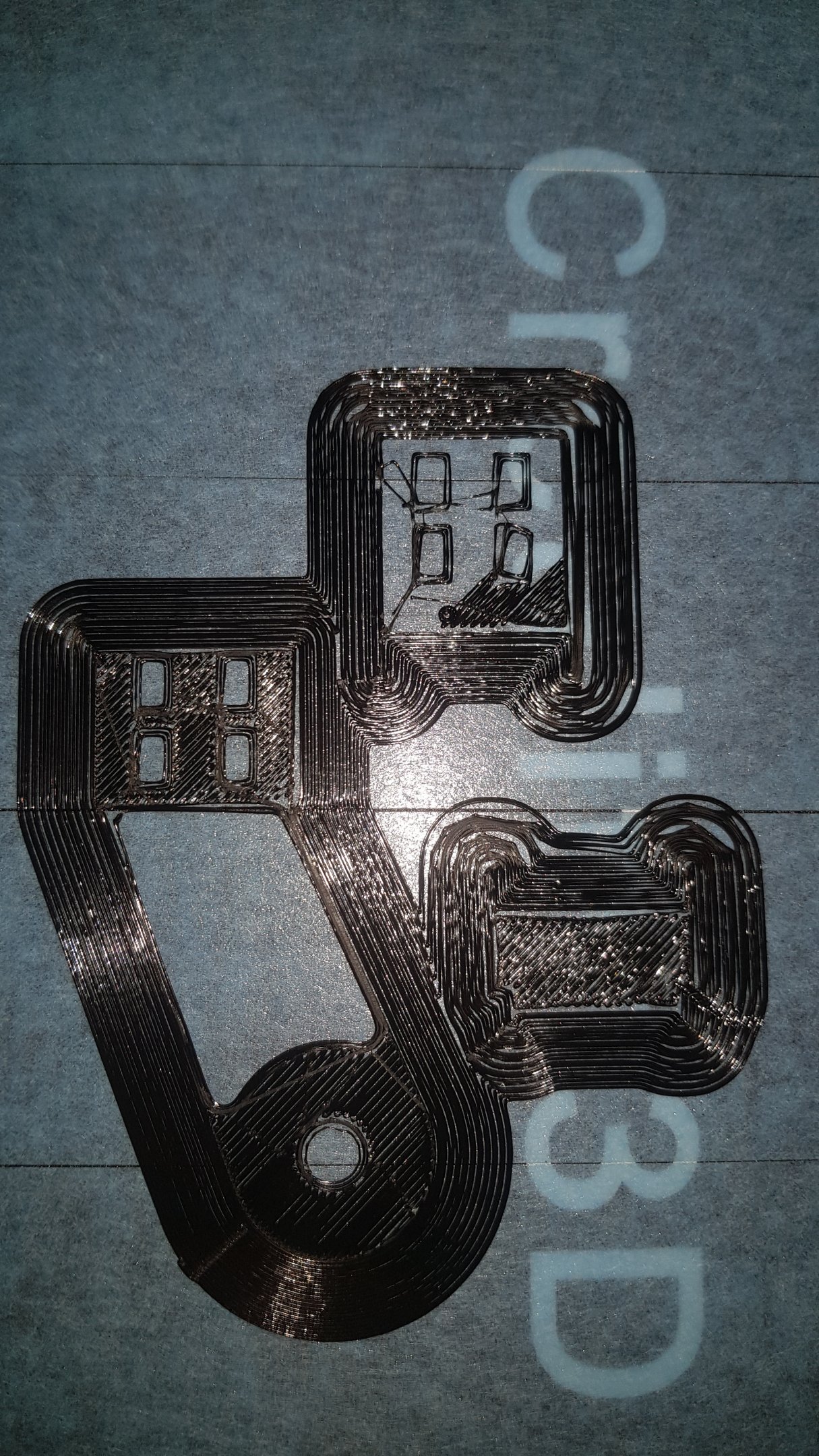

draden sluiten niet aan
Na een aantal min of meer geslaagde printjes merkte ik dat er schroeven los zaten.
De hele printer nagelopen en aardig wat losse schdoeven en speling weg gehaald.
Maar nu heb ik toch iets fout gedaan en weet niet wat.
Het lijkt alsof de draden niet aansluiten. Zie foto.
Wat is het probleem en wat moet ik doen om dit op te lossen?
Ik merk ook bij het levelen dat als ik de vier hoeken doe de nozzle in het midden altijd hoger ligt. Is dit de fout?
Fout gevonden…
Dit gebeurd dus als het bed niet goed ingesteld is.
Toch maar eens kijken of ik autoleveling op dat ding kan zetten.
Toch nog een probleem.
Als ik voor het printen het bed instel dan print hij de eerste paar lagen (5 of 6) goed.
Daarna “verstelt” het bed zich en krijg ik weer bovenstaande problemen.
Zet ik echter het bed tijdens het printen hoger dan print hij alles goed.
Wat zou de fout zijn? Veren te los?
Print je rechtstreeks op de glasplaat?
Nee,ik heb een kunstof plaat die erbij geleverd is.
Maar ik heb het bed opnieuw ingesteld en nu print hij wel goed.
