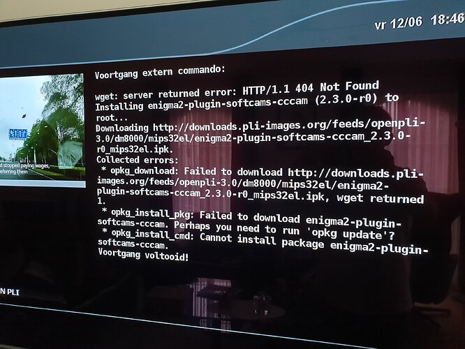

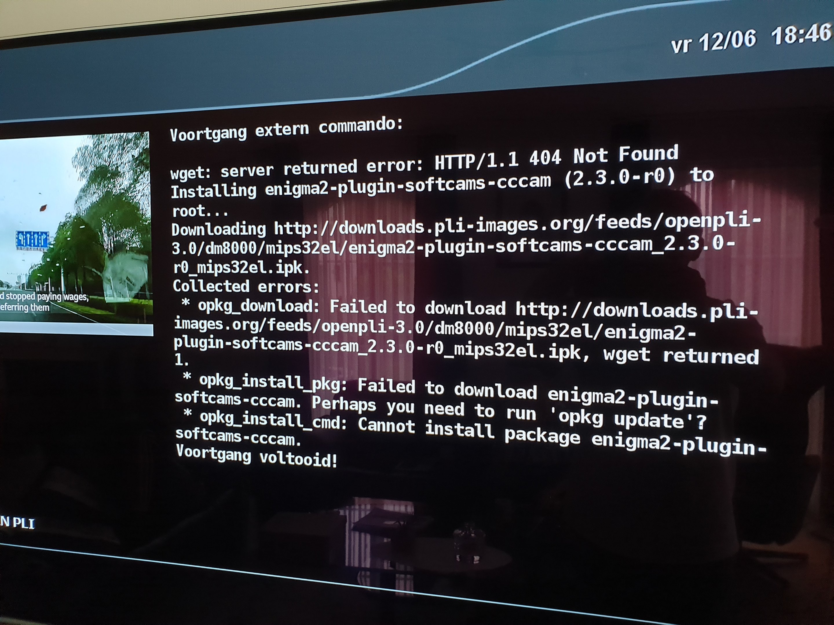

Die heb ik gevonden onder de plugins "cccam 2.3.0 Softcam;
Bij het ophalen krijg ik echter een foutmelding, met een suggestie “to run opkg update”
Zie ook bijgevoegde foto

Welke OpenPli staat er nu op? En CCcam 2.3.0 wil je nu niet meer gebruiken. Zet er OScam op. De OpenPli versie stelt meteen de interne readers in voor gebruik met de Canal Digitaal kaart…
Heb je bij je netwerk test ook keurig overal een groen vinkje?
Als je DM8000 in je thuisnetwerk zichtbaar is wil ik je via TeamViewer wel even helpen…
Je gebruikt geen officiële OpenPli!!! Je moet de http://www.openpli.org hebben. Daar kun je ook de OpenPli versie voor je DM8000 downloaden.
Jouw OpenPli versie heeft klaarblijkelijk geen eigen feed.. Jatmosen werk dus…
Aan de feed url te zien een hele oude OpenPLi versie 3.0.
Mijn advies is om er eerst een recente image op te zetten en dan de softcam te installeren.
Oscam geniet de voorkeur.
