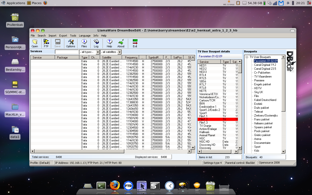

Hallo,
DreamBoxEdit draait prima onder Wine, daarvoor hoef je niet perse Virtualbox te installeren. Met je dreambox rommelen kan volledig met een Linux distro.

Yep albertmol,
dat was ook een heel goed bruikbare tip
het werkt hier na wat zoek en install werk.
thanks

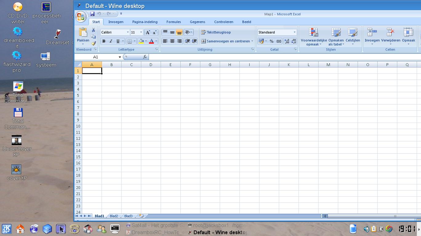

Ik heb zelfs MS office 2007 pro perfect draaien met laatste "beta versie"van wine.
dat is nog prettiger geregeld dan de virtualbox moet ik nu stellen.

Ik gebruik wine versie van debian experimental, versie was tijdje terug toen ik ms office installeerde de laatste onofficiele , maar nu is er weer een nieuwere.
root@jacksbox1:/home/jack# apt-cache policy wine
wine:
Geïnstalleerd: 1.1.13-1
Kandidaat: 1.1.13-1

ps wou nog een schermafdruk bijvoegen van ms Office 2007 onder wine , maar zie niet hoe dit moet.
hulpmiddelen bureaublad snapshot is het in suse

Tonskidutch, ik weet wel hoe ik een schermafdruk opsla als .jpeg file in debian maar ik bedoelde dat ik niet wist hoe het bij tevoegen op het sat4all forum.
En over ms office, ik heb al alle linux varianten geprobeerd, maar krijg via werk nog steeds excel-bstanden binnen die niet volledig werken onder de linux-varianten.
