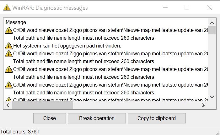

Sinds je laatste update krijg ik bij het uitpakken met WinRAR x64 3.90 diverse foutmeldingen.
Deze file: srp.100x60-86x46.metal.look-13.19.23.28-satelliet-master.zip
Het aantal picons zou moeten zijn 3339, maar na uitpakken krijg ik er maar 885.
Is de oorzaak mijn gebruikte versie van WinRAR of is het probleem ontstaan tijdens het inpakken, de vorige en alle andere zipfiles kan ik prima uitpakken, zou je daar eens naar willen kijken?

Foutmelding zie bijlage:
WinRAR is giving me the 260 character limit error on a path/filename that is only 216 characters long. The reason is the extraction destination is a temporary folder that is tool long.
Even in een andere folder uitpakken dus een folder die niet zoveel tekens bevat bijvoorbeeld een folder met de naam Picons.
You can change Winrar’s default temp directory from Winrar’s Options > Settings > Paths tab.
Hallo Stevie-v,
Oeps sorry, die foutmelding (regel) heb ik niet helemaal gelezen
Ik had ook allang op bed moeten liggen.
Bedankt voor je antwoord, het werkt nu wel goed.
