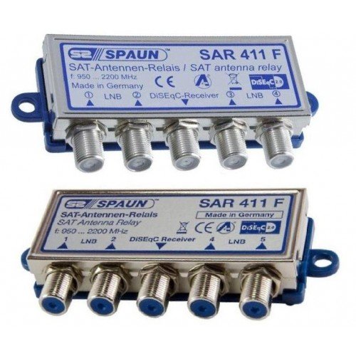

Na een controle door een pro blijkt mijn 10-12 jaar oude switch ‘bijna’ defect te zijn! Een demping van 10 dB terwijl dit normaal rond de 3 dB moet zijn. Op de zwakke TXP’s van de HotBird geeft dit nu problemen.. Zoek een andere omdat de aangeraden T****x niet leverbaar is..

De pro heeft de demping laten zien. Direct van de LNB 70 dB aan de switchkant 57 dB… Het merk wat de pro aangaf is tijdelijk niet leverbaar…
Wat beval de pro aan?
Een Triax zou het beste zijn. Maar ja, iedere die 3 dB demping heeft is goed.

Nou, dat denk ik toch wel. Een SPAUN is niet de eerste de beste.. De huidige switch geeft 10 dB demping dus alles zal beter zijn
Alles is verder doorgemeten en goed bevonden. Zelfs de kabels…

Heb de oude defecte switch opengepeuterd. Flink geoxideerd (al ziet de electronica er nog prima uit). Blijkt de mantel van de ‘OUT’ compleet los te zitten!! De soldering is compleet los. Het gewicht van de kabel heeft ervoor gezorgd dat er enigzins aardcontact was waardoor de sterke satellieten nog prima werkten… De contacten gesoldeerd en de boel weer in elkaar gezet…
