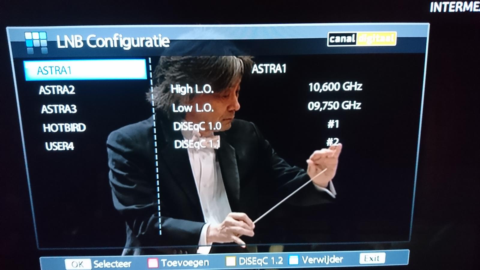

Ik heb een probleem met men disecq 1.1 configuratie op men M7sat801 receiver.
Ik heb 2 schotels met een Spaun SUR 211 Uncommitted switch staan. 1 Inverto 80cm met een Inverto 4 feed LNB (9,13,19.2,23.5E) op de andere een Triax 88cm met 1 LNB 28.2E. Deze 2 heb ik aan een Spaun SUR 211 Uncommitted switch gekoppeld en zo naar de M7sat801 receiver. Nu op deze receiver krijg ik het zaakje via Diseqc 1.1 niet werkend? Is er misschien iemand die ook zulke config op zijn M7sat801 receiver heeft staan? Of die een oplossing voor men euvel weet. Alvast bedankt.

Kies menu >> installatie >> LNB configuratie.
_In het menu LNB configuratie kun je per satelliet de _DiSEqC instellingen aanpassen.
_Bij _DiSEqC 1.0 stel je de poorten van de eerste switch in; bij __ DiSEqC 1.1 de poorten van de Spaun.
Bij werkt het zo met een duo LNB (19.2 en 23.5) en 2 losse LNB’s (13.0 en 28.2) met switch verbonden.
De duo LNB en de switch zijn dan weer gekoppeld aan de Spaun.

@HG5812, bedankt voor je reactie. Als ik het goed begrijp moet je bij beide DiSEqC 1.0 en DiSEqC 1.1 iets invullen?
In mijn voorbeeld:
Astra 1 19.2E op C in Inverto 4 feed LNB naar ingang 1 Spaun SUR 211
Astra 2 28.2E ----------------------------------> naar ingang 2 Spaun SUR 211
Astra 3 23.5E op D in Inverto 4 feed LNB naar ingang 1 Spaun SUR 211
HotBird 13E op B in Inverto 4 feed LNB naar ingang 1 Spaun SUR 211
Eutelsat 9.0E op A in Inverto 4 feed LNB naar ingang 1 Spaun SUR 211
Dus dit wordt bij mij de instellingen van de receiver:
Astra 1: DiSEqC 1.0 –> #3 (C.)
          DiSEqC 1.1 --\> #1
Astra 2: DiSEqC 1.0 –> niets invullen of #1
           DiSEqC 1.1 --\> #2
Astra 3: DiSEqC 1.0 –> #4 (D.)
           DiSEqC 1.1 --\> #1
HotBird: DiSEqC 1.0 –> #2 (B.)
           DiSEqC 1.1 --\> #1
Eutelsat: DiSEqC 1.0 –> #1 (A.)
           DiSEqC 1.1 --\> #1
Dit zou het dan moeten zijn? Ik laat jullie iets weten of dit gelukt is. Moesten jullie een fout vinden, voel je vrij mij te verbeteren :slight_smile:

Ik kan jullie vertellen dat volgende opstelling op een M7sat801 werkt.
Nogmaals dank aan @HG5812 voor de hulp
          DiSEqC 1.1 --\> #1
Astra 2: DiSEqC 1.0 –> #1
           DiSEqC 1.1 --\> #2
           DiSEqC 1.1 --\> #1
           DiSEqC 1.1 --\> #1
           DiSEqC 1.1 --\> #1
