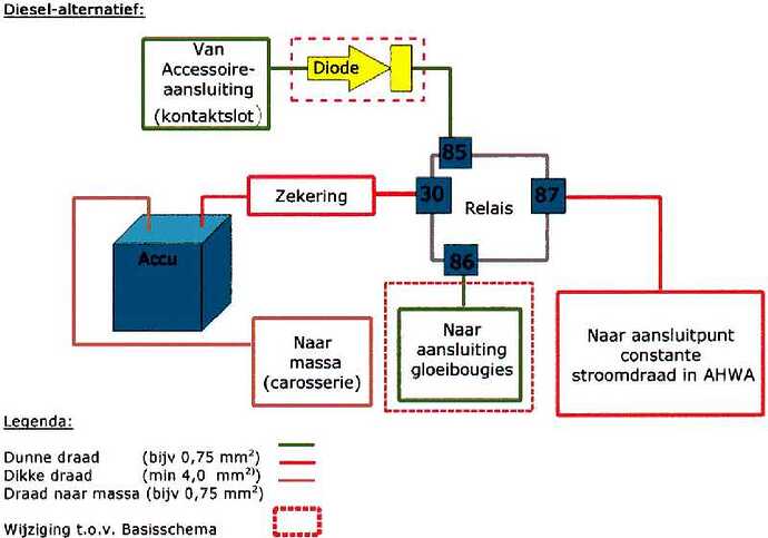

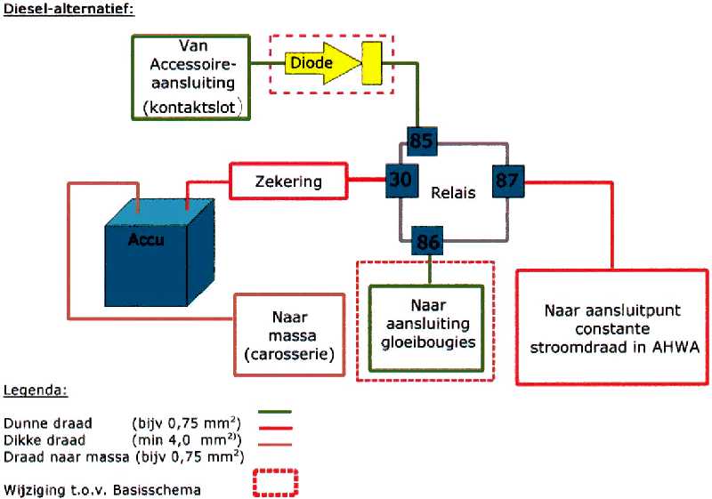

Zo ingewikkeld kan het toch niet wezen. Ik heb even een principeschema in elkaar geknusteld. Zal het als gifje even bijvoegen. Helaas krijg ik de resolutie niet hoger, dus goed turen. :blush:
groeten,
Peter.
zie bijlage
zie bijlage nogmaals
Boelo , ik mis in dit schema de gloei-indicator die bij de oudere installaties in het dashboard zat .
Als je zo’n oud type gloeibougie hebt en deze zonder de indicator in serie te zetten , aansluit , ben ik bang dat de gloeibougie geen lang leven beschoren is .
Bij latere type’s zaten er serie-weerstanden op het motorblok .
