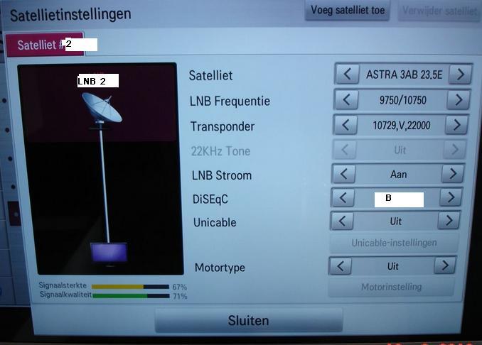

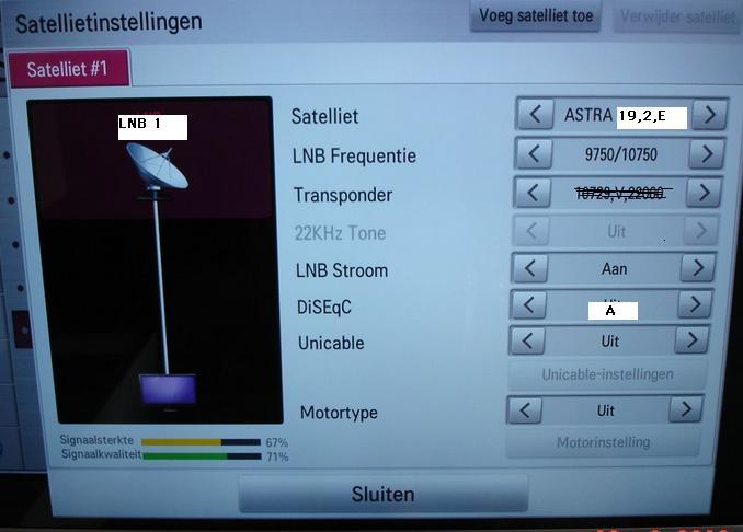

Je hebt wel in het diseqc menu de 23 graden positie gekoppeld aan de juiste LNB?
Ceesv ik heb een foto gemaakt hopelijk is deze zichtbaar want het gaat op een vreemde manier
Ik denk dat je in ieder geval de diseqc in moet schakelen, en op “B” of “2” moet zetten.
Verder zijn de LNB frequenties 9,750 en 10,600.
22kHz. zou eigenlijk ook ingeschakeld mogen staan.
Oke ik ben aan het scannen ik heb hem op B gezet 2 bestaat niet (22kHz weet ik even niet meer)
het duurt even nu al 530 stuks gevonden op 47%
ben erg benieuwd
bedankt voor het aanpassen van de foto
Als het goed is heb je het zo ingesteld
HET WERKT Super , de 22khz staat uit en op B LNB frequenties 9,750 en 10,600
ik heb de 19,2 nog niet ingesteld maar die kwamen gisteren al binnen
