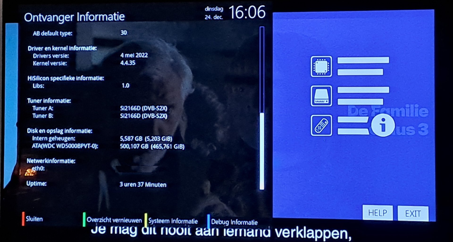

De CD 702 CI+ module werkt samen met de TVV 803 CI+ module op een AB Pulse 4K rev ii met OpenATV 7.4.
Aan de CAM 803 zijn de TVV zenders toegewezen.
Aan de CAM 702 zijn de CD zenders toegewezen.
CI+ helper is uitgeschakeld.
Het komt voor dat bij het schakelen van de TVV zenders naar de CD zenders het beeld zwart blijft.
Herstarten van Enigma 2 is dan de oplossing.
Mooier zou zijn dat het altijd goed werkt en een herstart niet nodig is.
Is dit euvel er niet met OpenPli, OpenVix of een andere Engima2 download?
Heeft iemand een oplossing?
