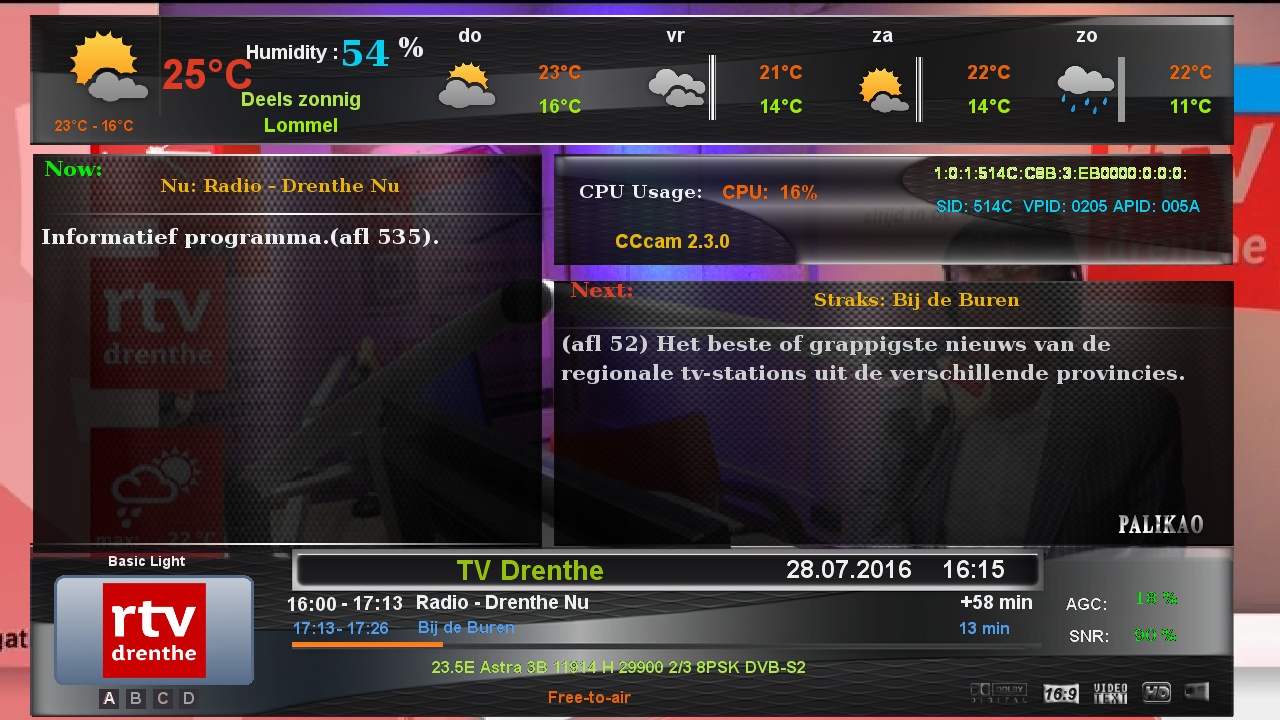

dan zet je hem op een fta zender
tv drenthe op 23.5°E
en richt je schotel daar op uit

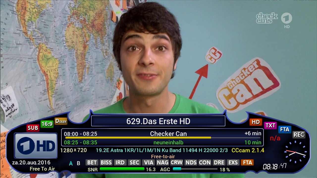

voor 19.2°E neem je Das erste hd

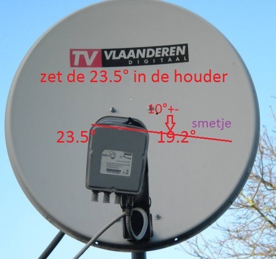

zet jou schotel zo
wel de lnb van 23.5°E in de houder zetten
Mooie layout Smetje. Hoe heet die en zou zoiets op VU Uno passen?? Vooral de zenderlogo’s spreken tot verbeelding plus weerbericht.
Bedankt voor de duidelijke foto, smetje! Ik had de andere buis van de Duo in de klem gezet (beginnersfout, denk ik).

zet jou schotel zo
