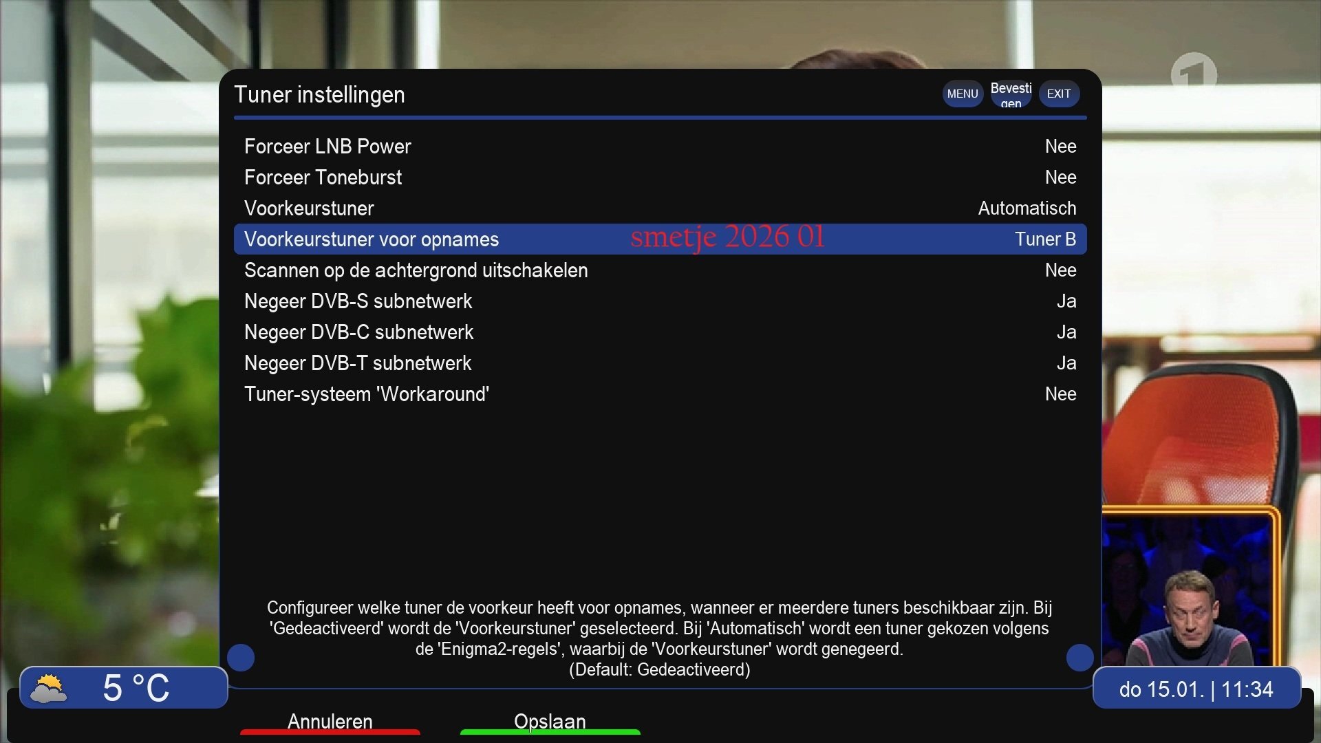

10 uren geleden, smetje limb.BE zei:
hoe heb je de ontvanger ingesteld voor opname.. ook heel belangrijk
Ik kan de menu-optie voor voorkeurtuner niet meer meteen vinden, maar blijkt dat het in mijn geval tuner J is (de andere is I, lagere letters zijn voor kabel).

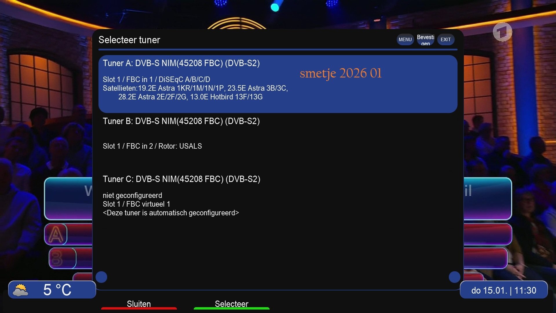

en waar zijn je tuners A en B ? Hier ook verschil in AGC tussen die 2 kanalen.Eentje ITV geeft 0 AGC en BBC geeft gemiddeld rond 94 AGC.
Normaal wordt die geleverd met
| | Vuplus DVB-S NIM(45308X FBC) (DVB-S2X) |
stel de tuners natuurlijk op jouw lnb in .. Tuner A en Tuner B… die andere gewoon op automaat
en kijk welke je voor opname gebruikt
hier heb ik het zo

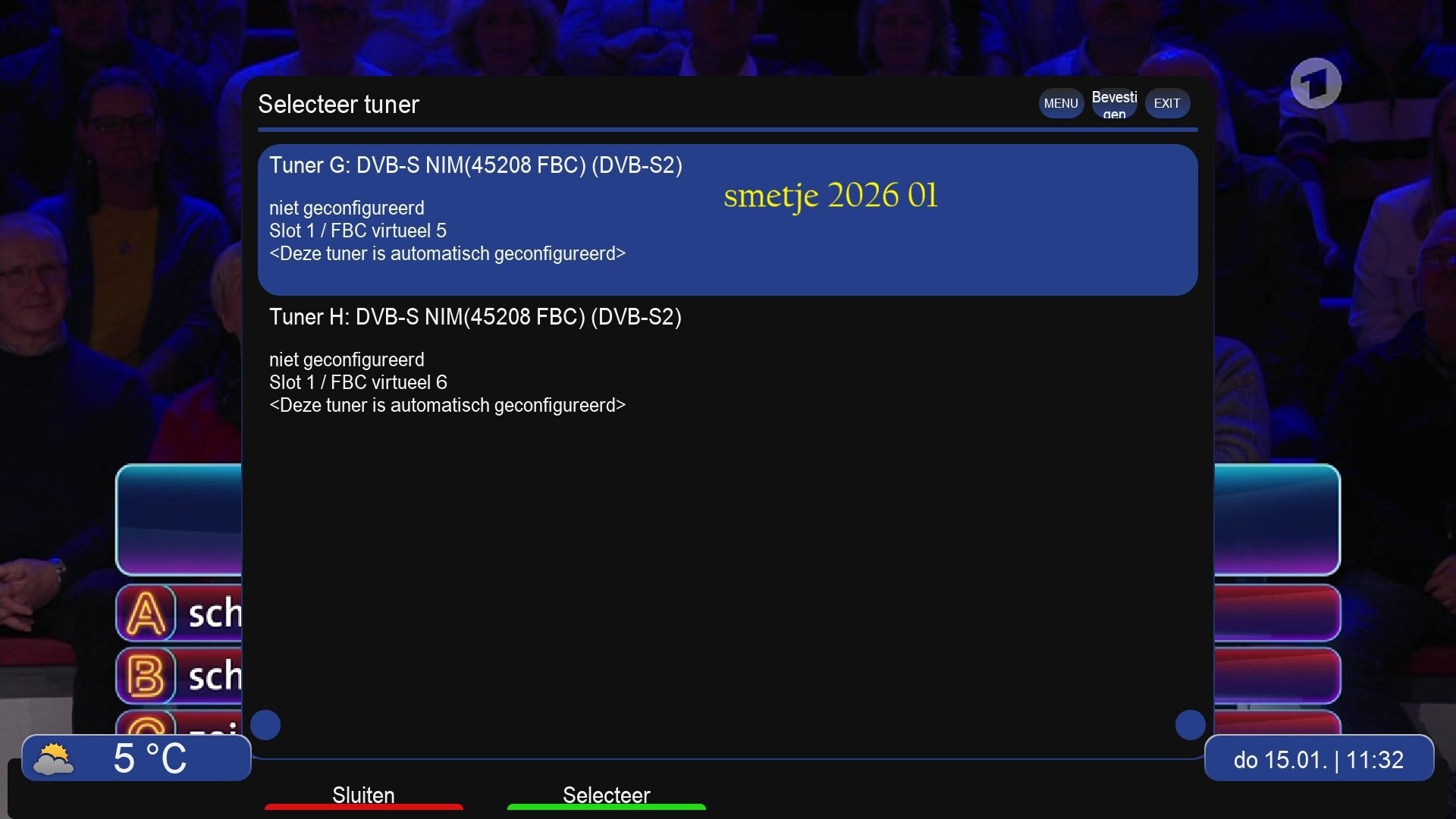

Mogen we de tuner configuratie eens zien kun je via het webinterface ook 'n schermafdruk van maken opdat je die hier kan invoegen.
zo als Smetje Limb.BE ook liet zien dat verhelderd wellicht de situatie, bovendien is altijd leuk als je erbij vermeld welke firmware / image erop staat
