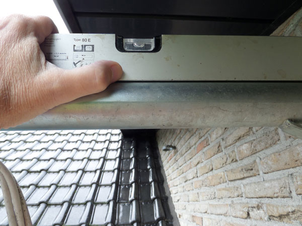

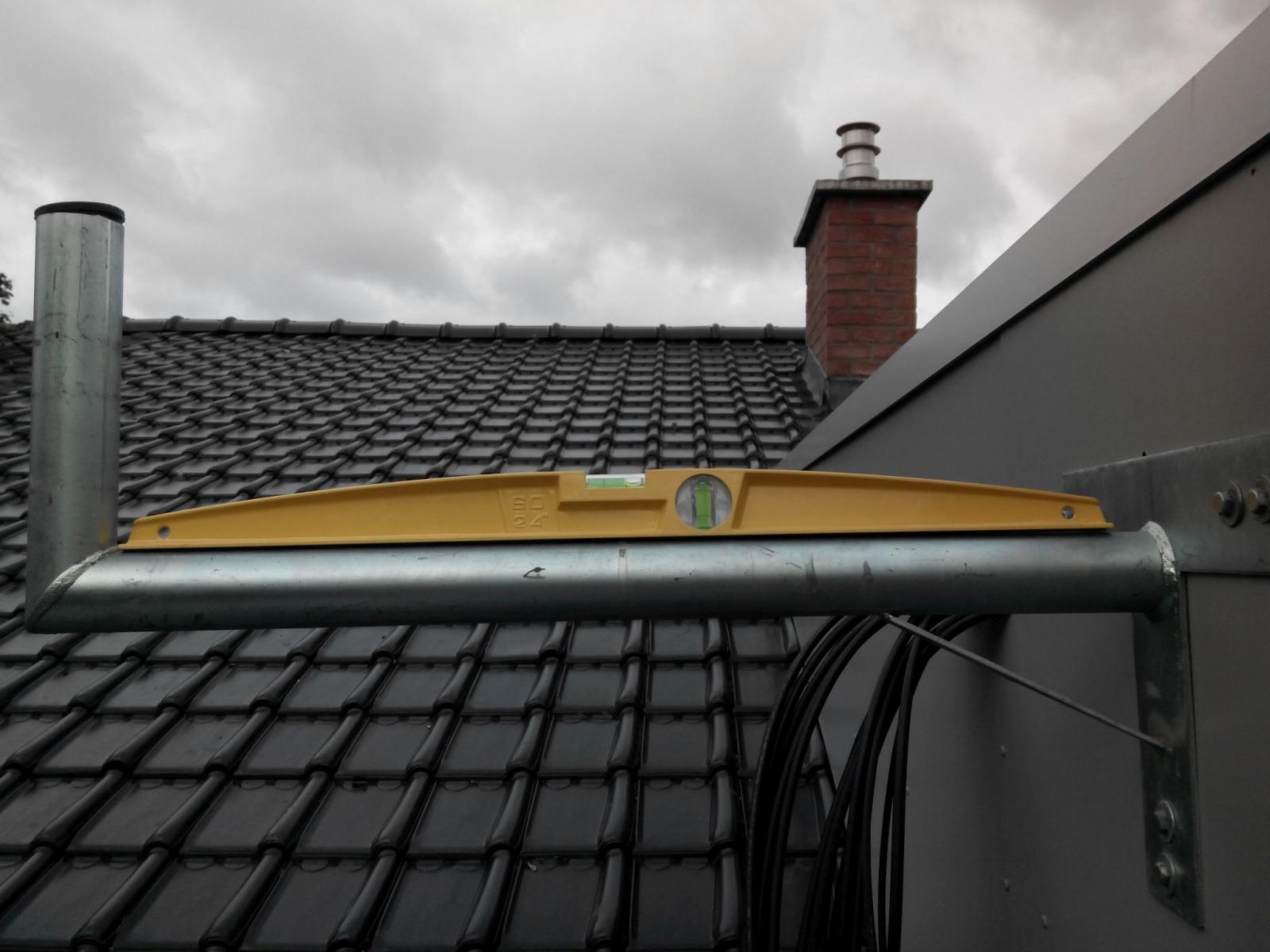

Ik heb echter even mijn ‘mast’ nagekeken, en deze hangt iets af. Als ik het goed uitmeet kom ik op -1.326 (op basis van onderkant waterpas - zie bijlage).

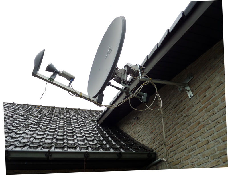

Ik vraag me af of de zijkant van zo’n dakkapel wel stabiel genoeg is om daar een Visiosat Big Bisat aan te hangen met een flinke oversteek.
_Beter is het “verticale” gedeelte in de richting waar de schotel naartoe zal kijken te controleren op “waterpas” - eventueel de beugel een beetje los vijzen en tijdens opnieuw aanspannen corrigeren - succes ! _

Ik heb ook zo een 70 cm beugel aan mijn Deltastar 90 cm. Als je horizontale buis niet volledig waterpas staat kan je verticale buis ook nooit waterpas staan. Die hoek is namelijk altijd 90°.
Mijn schotel hangt daar al jaren en ik kan nog altijd wat bijsturen met een zelfgemaakt inclinatiesysteem d.m.v. van een actuator . Wordt aangestuurd met een Motek MP-880 in stappen van 0,1 graad. Altijd handig om wat bij te regelen voor de buitenste satellieten (30W en 66E) . In totaal weegt de ganse schotel installatie ongeveer 13 kg en draait tientallen keren per dag , dus die beugel is best sterk genoeg voor een big bisat.
Plaats gewoon wat ringen (vloten) aan de onderkant tussen de bevestiging van de beugel en de muur tot je horizontale buis perfect waterpas staat. Dan moet je verticale ook waterpas staan.

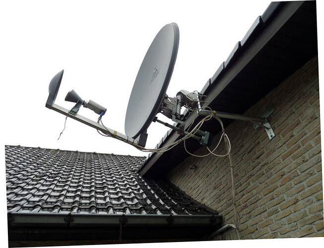

Heb even wat foto’s van mijn beugel genomen.

Alleen bij een draaibare schotel is het echt belangrijk dat de mast zuiver verticaal staat, bij een vast opgestelde schotel is het alleen maar handig en zeker geen must.
Je kunt de elevatie van de schotel altijd instellen zodat je maximale signaalkwaliteit hebt ook al zal de schaalverdeling op de schotel dan iets afwijken.
Evenzo voor de schotelskew. Leg een waterpas precies in het midden over de rail en stel de schotelskew af op waterpas. Dan kun je zien op de schaalverdeling hoeveel de afwijking is en daar hou je rekening mee met de berekende schotelskew die uit de Cahors-calculator komt. Je moet de schotel wel al ongeveer in de juiste richting afstellen.
Mast is ondertussen al rechter gezet; LNB werd vervangen en alle posities werden nagekeken en aangepast. Schotel hangt er voorlopig weer aan.
