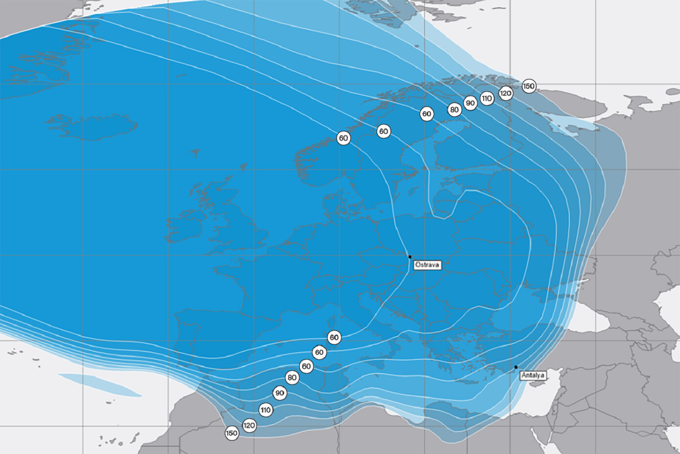

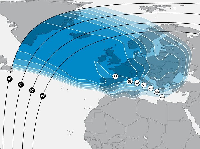

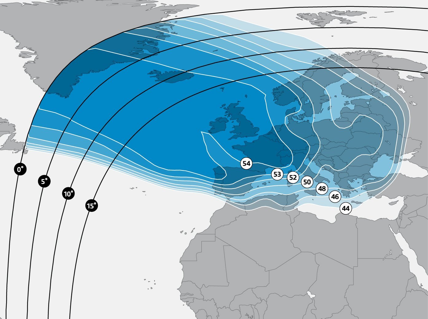

De ontvangst zal voor velen wat veranderen. De nieuwe satelliet heeft een wat hogere veldsterkte en bij velen zal het signaal in West-Europa wat beter worden maar aan de randgebieden kan het heel anders uitpakken en is de ontvangst mogelijk veel slechter of is er geen ontvangst meer met je huidige schotel.
Canal Digitaal maakt het allemaal nog een stuk onduidelijker door een footprint te presenteren die nogal wat afwijkt van de footprint die SES-Astra heeft gepubliceerd. SES-Astra geeft de footprint aan in dBW veldsterkte en Canal Digitaal geeft de footprint aan in schotelmaten. Op zich is dat nog niet zo erg want er is natuurlijk een verband tussen veldsterkte en schotelmaat maar de veldsterktelijnen komen niet echt overeen. Dus welke footprint is nu juist?
Zelf vertrouw ik de footprint van SES-Astra meer dan die van Canal Digitaal.
Op de Canarische Eilanden is in ieder geval geen ontvangst meer mogelijk.
Misschien is het verstandig de signaalkwaliteit van transponder 11856V vóór de overschakeling op 18 september eens even te noteren zodat na de overschakeling bepaald kan worden of het signaal beter of slechter is geworden.
Als bijlages de footprint van de Astra 3B, de Astra 3C westbeam van SES-Astra en die van Canal Digitaal waarin de schotelmaten zijn weergegeven.

Zo te zien wordt de ontvangst in Noorwegen en Zweden beter. En daar wonen ook best veel Nederlanders.

Ik zal morgen gelijk inloggen en de gemiddelde signaal toename? in dB uitrekenen. Ben erg benieuwd of het echt zoveel sterker gaat worden in Nederland.
Volgens de footprint van SES Astra zou het signaal in Zuid-West Nederland iets sterker moeten zijn dan in Noord-Oost Nederland.
