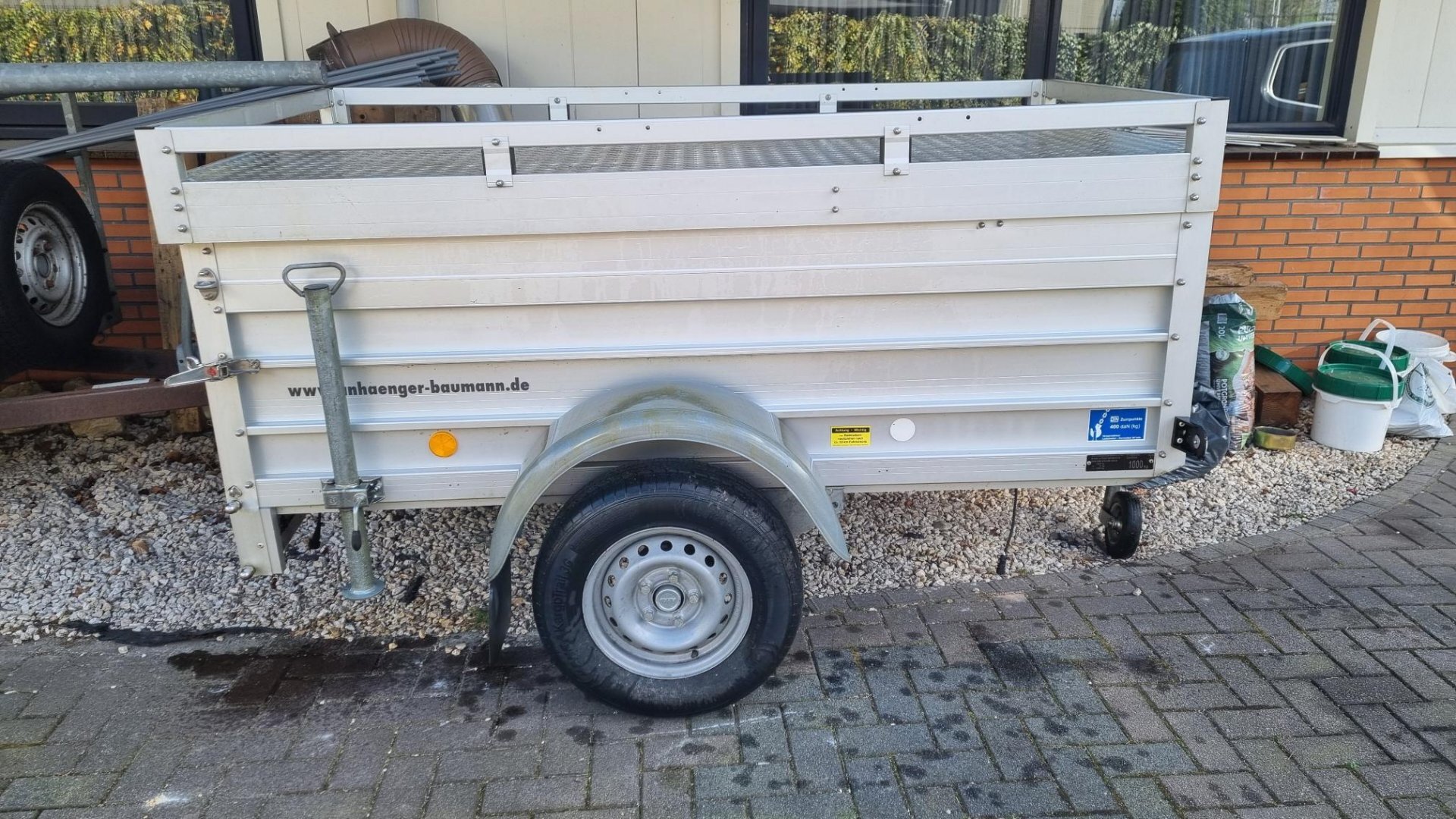

Ik ben bijv. bezig met deze aanhanger waar nog het e.e.a aan gelast moet worden.
Vandaar dat ik op zoek ben naar tips qua instellingen en manieren van lassen of nog mooier iemand die me even op weg kan helpen.

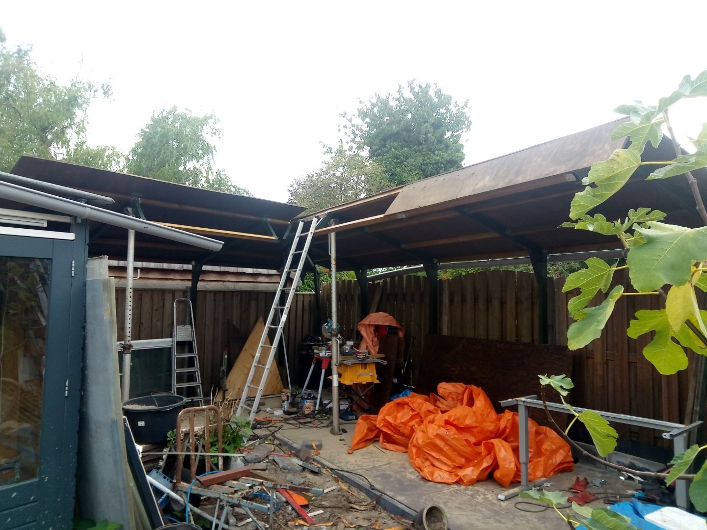

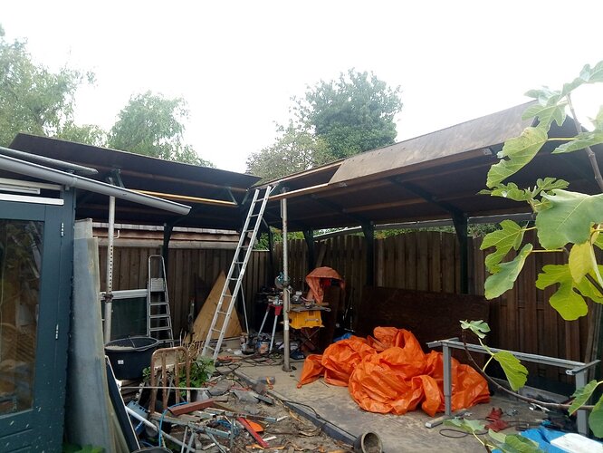

En na 2 uurtjes was het “denk dat het tijd wordt voor koffie want nu moet je alleen nog maar meters maken” en moet zeggen dat ik me er aardig mee redt, niet dat het professioneel laswerk is maar het is sterk en valt zeker niet uit elkaar (heb zelf een metalen schuur gemaakt en ook dit zwevend afdak.
met een oversteek van 2m50 en gemaakt van oude liggers van stellingen welke 2500 KG moesten kunnen dragen.
