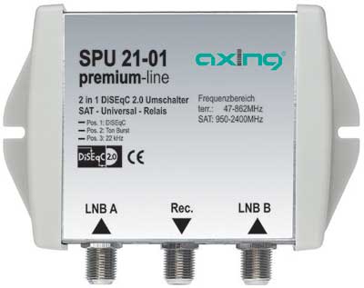

Axing SPU 21-01
Koaxrelais 2/1 DiSEqC 2.0
digitaltauglich
kaskadierbar
DC-Durchlass
Frequenzbereich SAT: 47 - 2.400 MHz
DiSEqC 2.0 / Tone Burst / 22 kHz
2 Eingänge
1 Ausgang zu Satempfänger
Durchgangsdämpfung: < 2 dB
Rückflussdämpfung: >6 db
Entkopplung LNB A<->B: > 25dB
Maße mit Gehäuse ca.: 110× 35 × 80 mm
DiSEqC Schalter
Prijs winkel (€35) was nogal hoog in vergelijking met E-winkels (rond de €22). Winkel had ouder model. Geen premium line.Stond alleen Universal relais
DiSEqC 2.0 (en 1.0) = commited switch
DiSEqC 2.1 (en 1.1) = uncommited switch.
Deze switch is dus niet bruikbaar !! Er staat ook duidelijk op dat er LNB’s op aangesloten moeten worden, geen switches.
Die switch had ik ook al eens gezien, en ik dacht hetzelfde. Via 22khz valt er misschien toch iets dergelijks te bereiken, maar 1.1 is het niet..

Staat bij dat deze voor een kaskadeschakeling geschikt is. De schakelaar wordt als een uncom verkocht. Zit een schakelaar op waarmee verschillende modes geschakeld kunnen worden.
Ik heb nog eens op de Spaun website rondgeneusd, die trouwens vernieuwd is.
Kijk eens naar deze manual. De Axing lijkt op de SUR 210 F, vergelijk maar de indicaties bij de stel-schakelaars. Ik denk dat de Axing stand “DiSEqC” hem laat schakelen op het DiSEqC “Option” commando.
Deze Spaun (en ik denk ook de Axing) zijn inderdaad in cascade te zetten, zie bijv. voorbeeld 4. Maar reageren NIET op DiSEqC 1.1 commando’s. Dus het woord “uncommitted” hoort niet genoemd te worden bij deze switches.

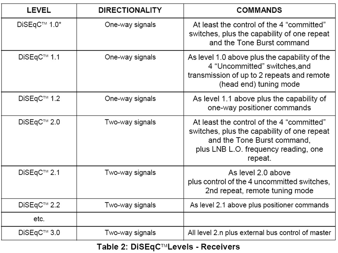

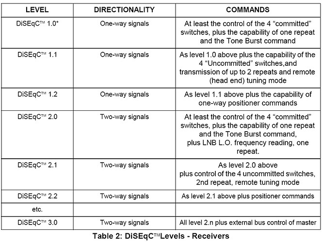

@ Jani 1. Niet dat ik pers se gelijk wil hebben hoor. maar ik meen toch dat er een foutje in Wikipedia staat.
In de zin “DiSEqC 2.0, welke bidirectionele communicatie toevoegt aan DiSEqC 1.2” zou naar mijn mening moeten staan " DiSEqC 2.x, welke bidirectionele communicatie toevoegt aan DiSEqC 1.x"
In bijgevoegde bijlage is een tabel uit het Eutesat document “Update and Recommandations for Implementation” te zien waarin de levels 2.0, 2.1 en 2.2 gelijkgesteld worden aan 1.0, 1.1 en 1.2 met als toevoeging de afvraag mogelijkheid van de aangesloten apparatuur.
Wikipedia suggereerd dat 2.0 een uitbreiding is op 1.2 en dat is naar mijn mening niet zo.
Precies zoals ik dacht en Albert al aangaf: dat klopt dus niet.
Ik heb het toch getest (2.0 switches heb ik hier wel), en het werkt inderdaad niet. Die switches zullen wel fysiek te stapelen zijn ofzo (boven elkaar dus, zonder ze op elkaar aan te sluiten).
