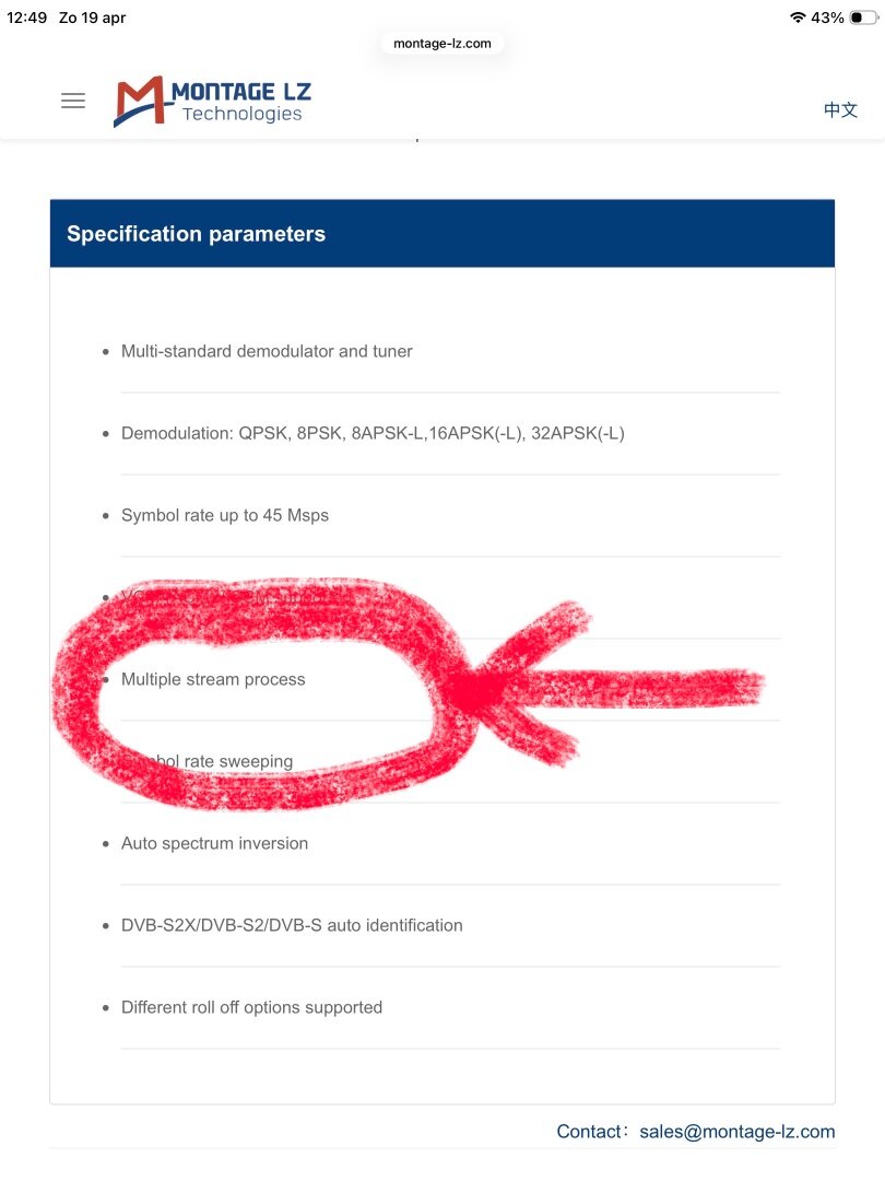

Ik weet niet of dit klopt. World of satellite plaatst ’ m in de categorie multistream-ontvangers.
Op open atv vind ik deze info:
Specificaties overgenomen van de officiële website www.montage-lz.com. Het betreft de M88RS6060…
Ze vermelden Multiple stream process. Hiermee bedoelen ze simpelweg dat de chip intern meerdere streams kan verwerken maar heeft niets te doen met MIS qua tunen!! Populaire verkoop sites hebben dit vertaald/geïnterpreteerd als MIS en bieden ontvangers aan als MIS compatibel….

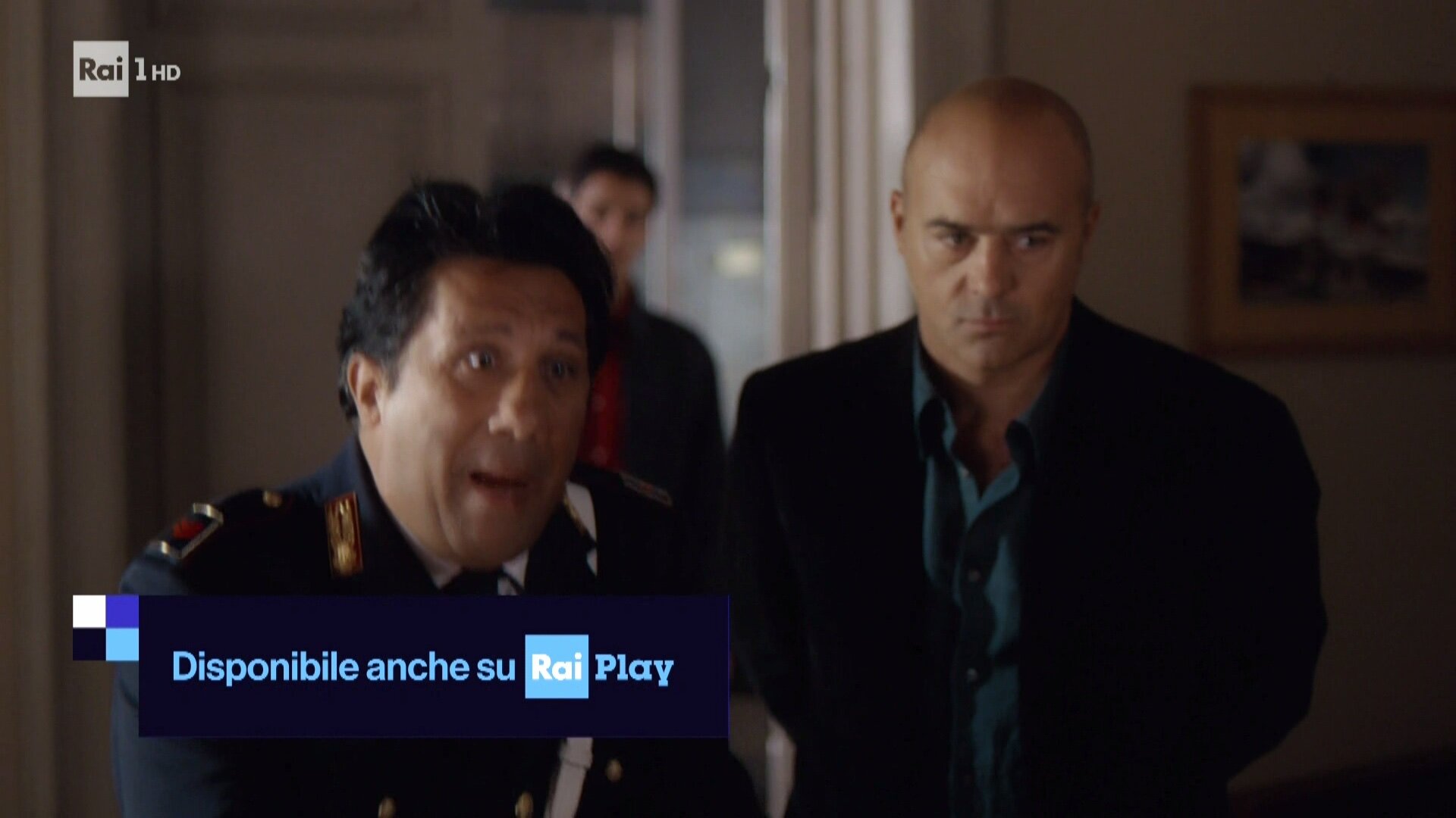

Update:
Er zit een bug in de officiële driver 1.0.0 waar de MIS niet correct wordt verwerkt!! driver 1.0.0.2 lost dit probleem op waardoor MIS wél correct wordt ondersteunt.
Nieuwe driver wordt aangeboden op diverse TBS6902support sites.
