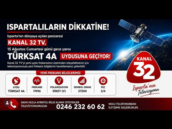

De nieuwe frequentie van Sercem TV verandert naar 12111 V 27500 3/4!
De nieuwe frequentie van kanaal 32 wordt in de ondertitels weergegeven als 11996 V 27500

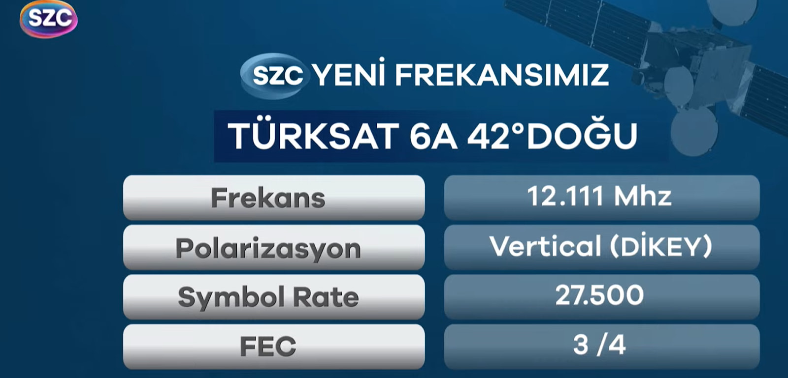

De nieuwe frequentie van kanaal B voor 16 augustus
is Türksat 6A
12149
V
27500

12.111
V
27500.

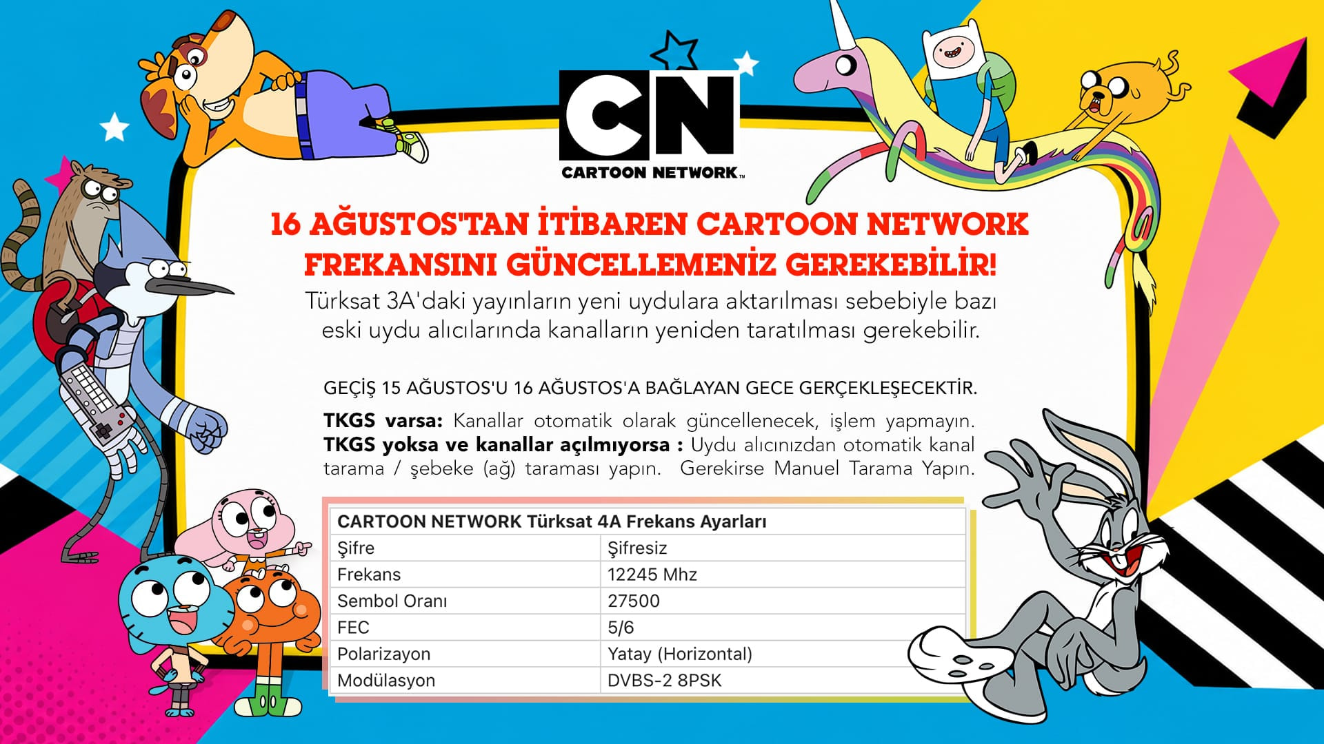

Nieuwe frequentie-informatie voor Cartoon Network:
Kijkers die hun Cartoon Network-abonnement handmatig moeten bijwerken, kunnen het kanaal opnieuw laden met de volgende frequentiegegevens:
Frequentie: 12245 MHz
Symbol Rate: 27500
FEC: 5/6
Polarisatie: Horizontaal
Modulatie: DVB-S2 8PSK

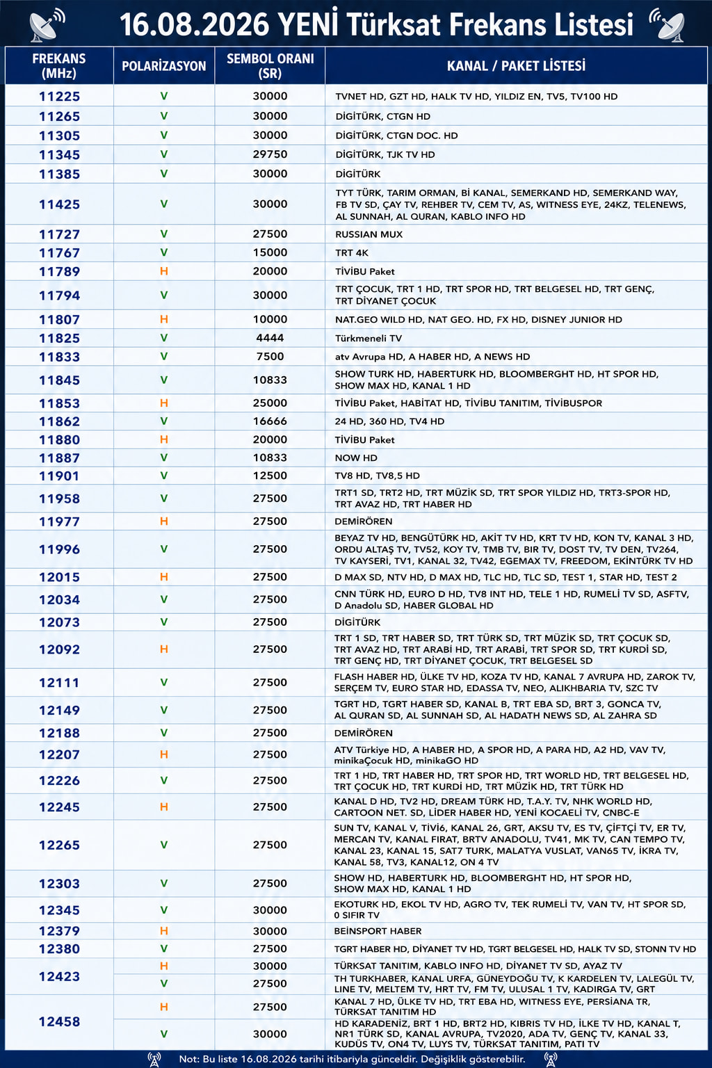

De website van Türksat meldt dat de lijst morgenochtend wordt gepubliceerd
Met de nieuwe frequenties worden er bij mij 192 Tv-zenders ingelezen.
@Satfeeds-DX heb je nu meer of minder tv zenders als voorheen?
