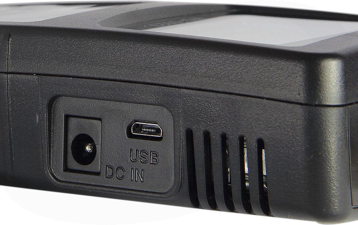

Een USB-plug voor een USB-stick is niet aanwezig aan de sat-meter. Dus ik neem aan dat een en ander via het loader programma moet en een PC, en de zenderlijst via het editorprogramma.
Via welke interface gebeurt dan de verbinding van de Xsarius met de PC?
Xsarius Satmeter HD Easy wordt volgens de beschrijving met de bijgeleverde usb kabel verbonden met je computer.
Ik zie nu dat ik een Xsarius HD Easy Pro Ultra heb en die heeft geen USB-aansluiting.
Wel RS232 via een jack-plug.
Daar zijn ook oplossingen voor.
