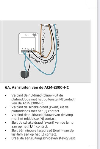

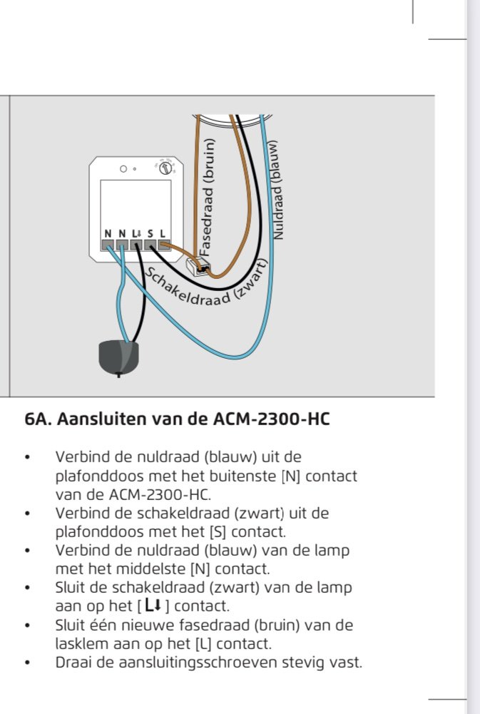

de lamp de geschakeld moet worden heeft alleen de fase en de nul. In het aansluitschema hebben ze het ook nog over een schakeldraad ? ( zie afbeelding)

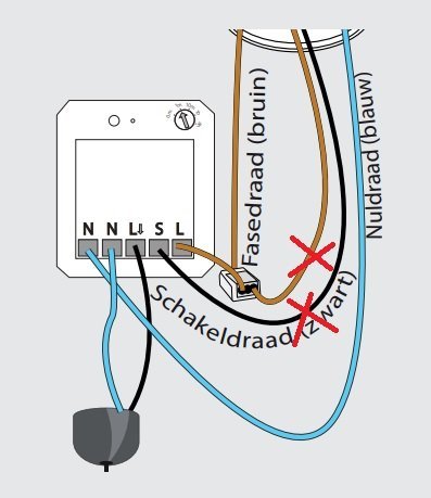

De ACM-2300-HC kan de nieuwe lamp aan /uit doen als er wel/geen spanning op S komt vanaf de bestaande schakeling, of door een draadlloos signaal vanaf een KAKU zender. (bij jou de AWMT-230 H).
De twee draden met een rood kruis erdoor (middelste) hoef je niet te maken/gebruiken.

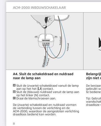

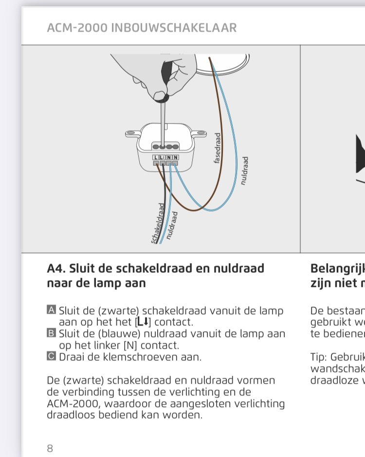

Nog even verder gezocht de ACM-2000 heeft ook de zelfde basis functie, is echter nog iets voordeliger.
Klopt, goed gevonden.
