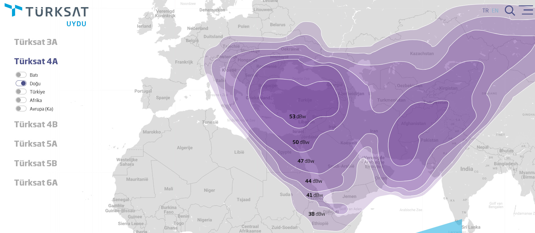

Haberturk HD zit op de oostbeam van Turksat 4A. Om deze te ontvangen zal je 90 cm schotel niet voldoende groot zijn.

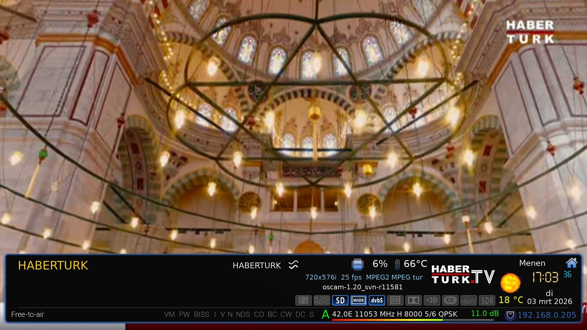

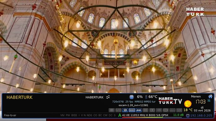

De SD-versie van Haberturk is wel goed te ontvangen op 42°E 11053 H 8000 5/6
Bedankt voor de snelle reply!
Dit verklaart alles.
