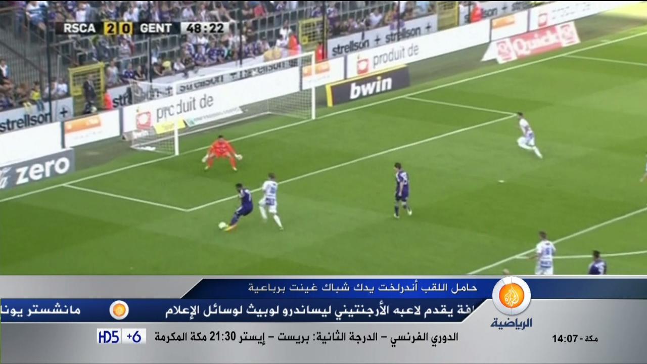

Ik heb met m’n 120 cm fibo gregorian en Skybox S9HD even op 12265 H en 12476 H gezocht .
Gevonden 7 kanalen
12265 H sign. 86 % qual. wisselend rond de 50 % met prima beeld . JSC sport HD 1/2/3/4
12476 H sign. 86 % qual. stabiel 72 % met prima beeld . AD sport 1/2/E
Gevonden 7 kanalen

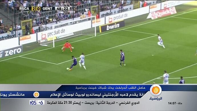

Zelfs met mijn gregorian deltastar 90 cm ontvang ik deze prima. Signaal op de Dr.HD F16 is ongeveer 9,0 db voor de eerste transponder en 7,5 db voor de tweede.
Op 12265 idd. de vier kanalen JSC sport HD 1/2/3/4 , op de 12476 ontvang ik zes kanalen : JSC sport HD 5/6 , Public View , NBA , FOX Sports en de FTA zender JSC Sports News HD ( zie bijlage )

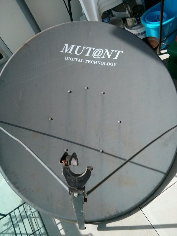

wat is het beste merk en het maat die ik voor nilesat kan gebruiken (omgeving Ede) ?
ik krijg van een Kennes binnen kort een oude mut@nt 120 zou het hier mee goed lukken ,of kan ik dit overslaan een nieuwe kopen ?
alvast bedankt

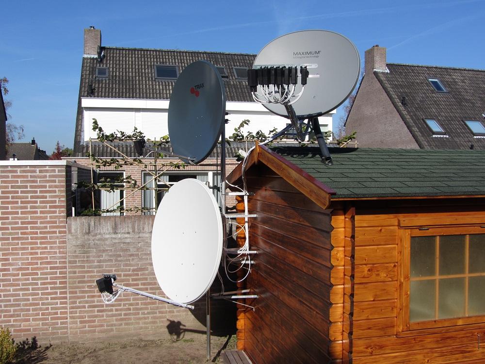

Ik denk dat @investignator vorig jaar een heel duidelijk verhaal schreef en Den Bosch en Ede liggen maar 45km van elkaar:
Beste satters zoals beloofd hierbij mijn ervaringen met Triax TDS110 en Gibertini 125 op Nilesat.
Beide schotels voorzien van Inverto Black Ultra Quad. Mijn locatie is omgeving Den Bosch.
TDS110:
stabiele ontvangst bij droog en onbewolkt weer (echter minder kanalen dan Gibertini 125),
incidentele uitval bij lichte regen of lichte bewolking, sommige zwakke kanalen totale uitval volledige uitval bij regen en/of flinke bewolking
Gibertini 125:
meer kanalen (oa AD Nat Geo op TDS110 incidenteel ontvangst heeft stabiele ontvangst op Gibertini 125)
geen uitval bij lichte regen of lichte bewolking
incidentele uitval bij regen en/of flinke bewolking, bij sterke kanalen geen uitval
volledige uitval bij flinke regen (19/7/12 om 9:00 uur)
Conclusie: Gibertini 125 voor Nilesat zeer goed bruikbaar, voldoet volledig aan mijn verwachtingen.
Afregeling: Bij de Gibertini 125 kun je de elevatie met een stelschroef heel goed finetunen en daarna vastzetten zonder dat afstelling verloopt. Dit in tegenstelling tot de Triax die bij het vastschroeven van de reflector iets verloopt, je bent dus lange tijd aan het vinden van de optimale afstelling en dan goed vastzetten. Bij sterkere satellieten is een klein beetje verloop nauwelijks merkbaar, maar bij Nilesat is het noodzakelijk dat je echt het optimum haalt.

Ik ben nog steeds erg tevreden met de Gibertini 125, een grotere maat lijkt me niet echt noodzakelijk.
De 125 cm is al een flinke maat om te installeren. Denk ook aan de windvang.
Ik heb gelukkig een mooi plekje achter in de tuin, beschut tegen de wind.
Beste investigator
Dat ziet er heel mooi uit al die schotels.
Ik kan me nog herinneren dat iemand een tijd geleden schreef dat je een schotel niet op hout kunt monteren omdat hout werkt en de schotel dus nooit optimaal staat afgesteld. Nou ik heb jarenlang ook een Triax 115 op een houten huis gehad. Haalde de schotel er twee maal per jaar van af met de houtdraadbouten waar die mee vast stond en bij terugplaatsen stond die altijd weer 100% goed. Dus een schotel op een houten huis gemonteerd, daar is niets mis mee.
Heb wel een vraag:
Ik dacht dat jij op de Gibertini een Inverto Black Ultra had staan maar volgens mij is dat een Inverto Black Premium.
