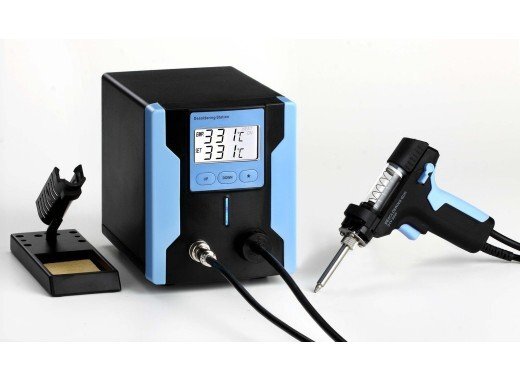

Ik gebruik een ZD-8917 desoldeerstation.

deze gebruik ik al een aantal jaren.werkt prima (ZD-8917 )
