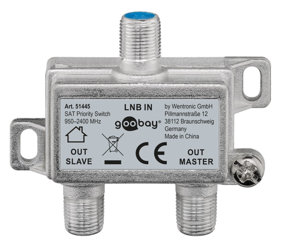

Wat jij aangesloten hebt gaat niet werken.
Je kan je schotel maar op 1 ontvanger tegelijk aansluiten.
Je tv zal op standby of een belasting vormen of nog steeds lnb spanning aanbieden.
Je zal een priority switch moeten gebruiken, waardoor een ontvanger de aansluiting voor de andere ontvanger onderbreekt.
Bedankt voor de snelle reactie, gelijk maar besteld via de bekende grote A.
Voor alle zekerheid: de TV op de Master en de SAB op de Slave?
TV gebruik ik het meest vanwege de HD+ en af en toe dus de sateliet tuner zelf.
Dat hangt van je werking van de ontvanger in standby af.
Het relais schakelt pas om wanneer de kabel van de master spanningsloos is en sommige tvs blijven spanning geven aan de lnb in standby.
Je zal moeten testen wat bij jou het beste werkt.
Aangezien in jouw geval de TV de AB-ontvanger ongewenst “overrulet”, moet je de TV op SLAVE aansluiten. Dan kan dus de AB ontvanger (op MASTER) bepalen dat de AB ontvanger “controle” heeft.
De AB ontvanger moet dan dus geen spanning op de antennekabel hebben, als je via de TV tuner wilt kijken.
Is de AB-ontvanger op dezelfde TV aangesloten? Of op een aparte TV/monitor?
Soms kan je ook nog gebruik maken van doorlusfuncties van een ontvanger. En zo’n splitter als jij gebruikte (Schwaiger VTF8842) kan ook werken, als beide apparaten niet tegelijkertijd spanning op de antennekabel hebben.

Bedankt voor de tips.
Inderdaad de tv als slave aangesloten, en heb nu op zowel de TV als de sat ontvanger alle zenders weer beschikbaar.
