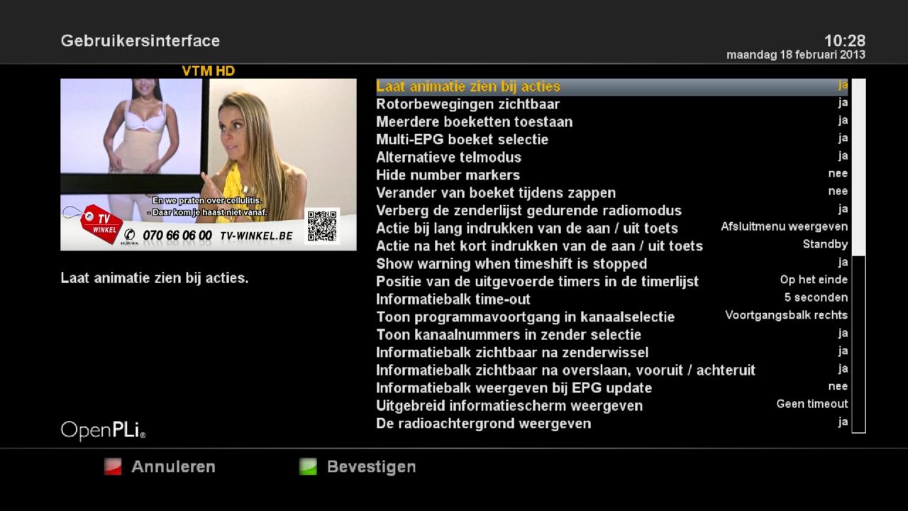

Ik vind wel meerdere boeketten toestaan onder menu ,instellingen ,Gebruikersinterface en daar staat onder lijn 3
“diverse enz.” maar dat staat ook op “Ja”
Dus vanwaar de vraag van DBE 5.2.0.0?
grts
menu-instellingen-systeem-gebruikersinterface(screenshot)
grtz Philip
He dirocca je was mij juist voor met je berichtje voor mijn wijziging.
Dus ik heb daar ja en toch vraagt DBE 5.2.0.0 dit toe te staan.
grts
Ik heb het even op nee en dan terug op ja gezet en nu is de lijst over.
Probleem voorlopig opgelost.
