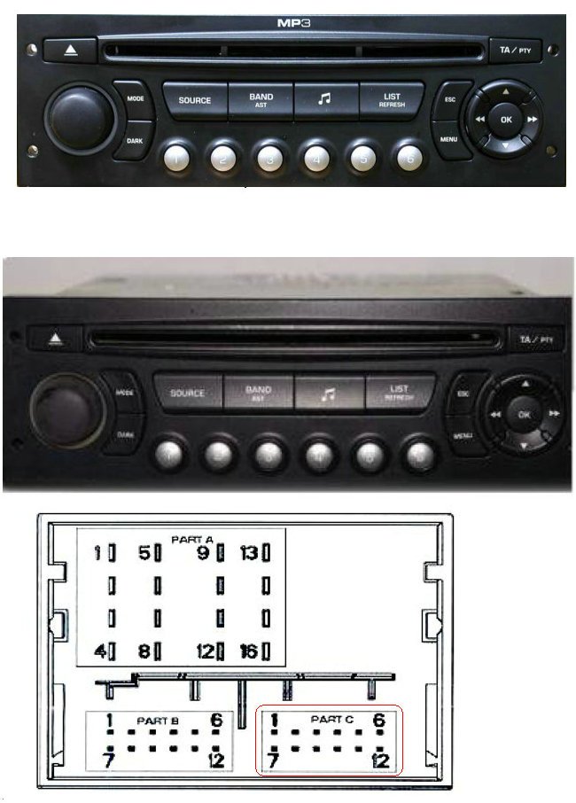

3 uur geleden zei T90user:
Peugeot 807 uit 2006
Citaat
Hallo,
das RD4 gibt es in drei Niveaustufen. Niveau 1 bis 3.
Ich z.B.habe das RD4 Niveau 1 drin. Nur Radio, kein Bluetooth, kein MP3
Das RD4 Niveau 2: Radio, MP3 fähig, kein Bluetooth.
Das RD4 Niveau 3: Radio, MP3 fähig und Bluetooth.
Welches Niveau dein RD4 hat, kannst du schnell feststellen. Zieh es aus dem Schacht und schau hinten auf das Etikett.
bron https://www.peugeotboard.de/forums/33-Radio-Car-Hifi-MP3-DAB-Forum
er zijn tamelijk dure denson gateways voor die RD4 en er is ook een optie een oude total los berlingo uit te slachten
dan vindt je hem ook
in rood
Citaat
Peugeot-Aux-Eingang-Adapter CTVPGX011 Funktionen
  • Anschluss über Quadlock Stecker an der Rückseite der Stereoanlage.
  • Kompatibel mit Peugeot 207, 307, 407, 607 und 807 (ab 2005) mit RD4 Head-Unit durch Siemens VDO / Blaupunkt. Hinweis: Nicht kompatibel Fabrik mit Bluetooth-Option.
  • Bietet Cinch-Eingang oder 3.5 -mm-Klinke-Stecker auf, der in die Kopfhörerbuchse eingesteckt werden kann iPods, iPhones, iPads, Laptops, MP3-Playern, Handys.
  • Direkte Audio-Feed von einem externen Gerät in Ihrem Peugeot Radio als Direct Aux Input.
  • Bietet CD-Qualität, Weit überlegen als billige Plug-in FM-Transmitter.
  • Lieferung mit Cinch auf 3.5 mm-Klinkenstecker.
  • Sehr einfach "plug n play ' Installation.
  • Teilenummer - CTVPGX011
  • 2 Jahre Garantie
  • FREIES P & P
Peugeot-Aux-Eingang-Adapter CTVPGX011 Kompatibilität
Dies Peugeot-Aux-Adapter ist kompatibel mit den folgenden:
  • Peugeot 207 - 2006 ab mit RD4 Head-Unit durch Siemens VDO / Blaupunkt (Nicht Bluetooth).
  • Peugeot 307 - 2005 ab mit RD4 Head-Unit durch Siemens VDO / Blaupunkt (Nicht Bluetooth).
  • Peugeot 407 - 2005 ab mit RD4 Head-Unit durch Siemens VDO / Blaupunkt (Nicht Bluetooth).
  • Peugeot 607 - 2005 ab mit RD4 Head-Unit durch Siemens VDO / Blaupunkt (Nicht Bluetooth).
  • Peugeot 807 - 2005 ab mit RD4 Head-Unit durch Siemens VDO / Blaupunkt (Nicht Bluetooth).
of dan de bleutooth adapter indien die wel tot het niveau 3 behoort zoals in de eerdere melding van het peugeot forum

Voor de ingang van de cd wisselaar die hebben alle rd 4 radio’s op de radio zitten, maar zijn in de boordcomputer ( de BSI) niet ingeschakeld, als een bv een Yatour neemt, die kan zo op de cd wisselaar ingang van de radio aangesloten worden met de juiste kabel echter dan werkt de cd wisselaar ingang nog niet , deze moet dan aangezet worden door de dealer of een handige hobbyist.
de dipswitches achterop?
nee, laptop aan de boordcomputer met de juiste interface en bijbehorende software. zomaar een andere Peuken pot radio werkt nml ook niet, dan moeten de opties ook eerst aangezet worden in de boordcomputer.
