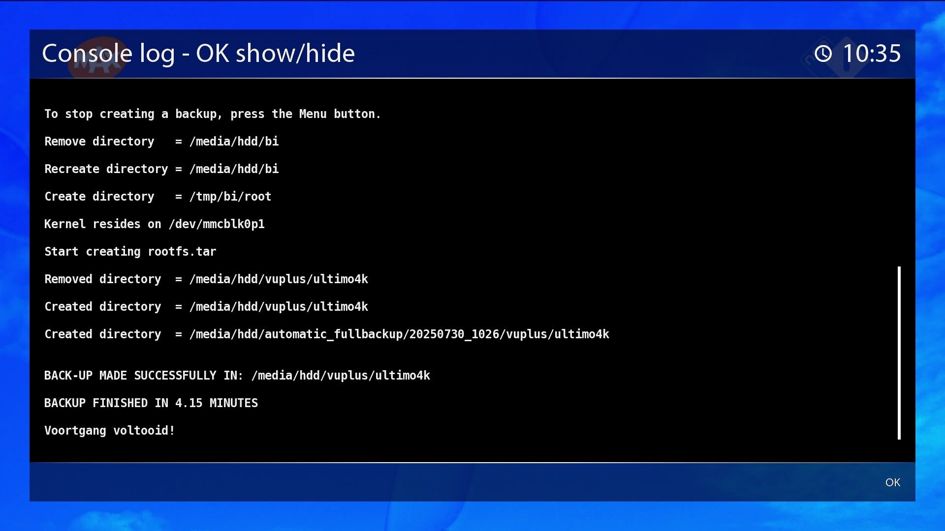

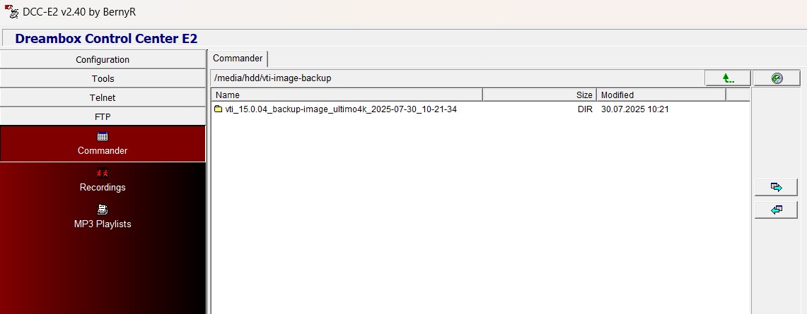

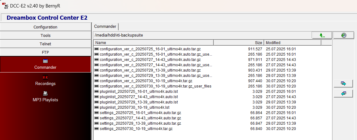

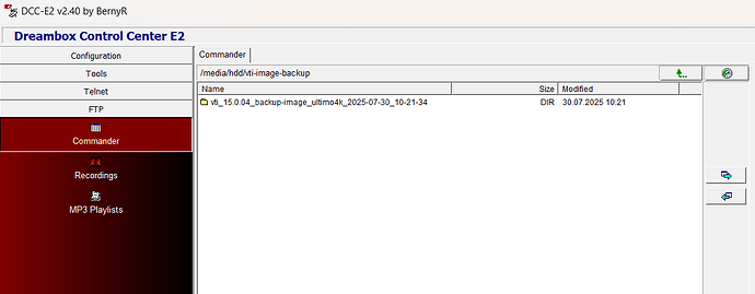

een imagebackup maak je zelf op de dagen dat je wil en die blijven ook op die datum bewaard.Een nieuw Bu overschrijft de oude niet hoor en als dat zo is dan heb je een crappy image of moet je eens goed de handleiding of helpfiles lezen
Ook bij het VTI image wordt niks overschreven maar wordt een specifieke datum aan die nieuw te maken backup toegevoegd, mits je de VTI eigen backupsuite gebruikt.
Settings backup, dus enkel de zenderlijst, tuner configuratie, softcam en mounts kunnen eveneens op datum worden geback upped.
Overigens de autofullbackup kun je ook gebruiken en ook die maakt een backup op datum en tijdstip aan.
Als je dus een grote wijziging gaat doorvoeren door een UPDATE op te halen maakt de slimme gebruiker eerst een backup, om die bij eventuele problemen na de update te kunnen herstellen.
