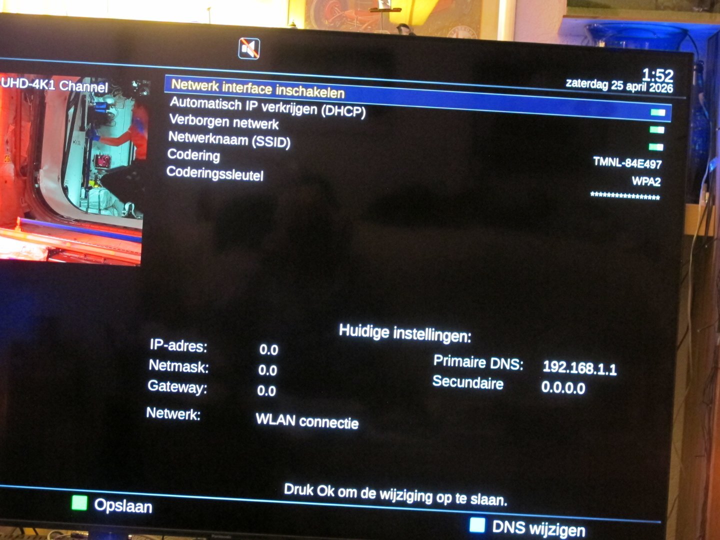

Sinds kort heb ik een nieuw modem van Odido omdat Tele2 niet meer bestaat.
Ik krijg op mijn computer geen verbinding meer met de HDD in mijn VU+
De instellingen Netwerknaam Codering en Coderingsleutel staan goed zoals op het modem staat aangegeven.
Maat wat moet ik nog meer invullen om verbinding te krijgen. Wie kan mij helpen.

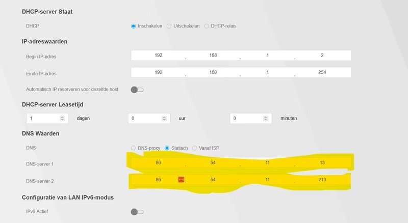

DNS is bij odido iets lastiger
kijk maar en ook automatisch IP reserveren voor dezelfde host inschakelen

Als ik de DHCP op rood zet, kan ik bij Netmask en Gateway ook getallen invullen.
Wat moet daar ingezet worden om verder te komen?
aan je foto te zien heb je zelfs nog geen adres ontvangen.Zodra dat werkt zie je het staan en kan je het aanpassen naar no dhcp met dezelfde waarden. Dan zien dat samba ook aktief is op je box
Netmask vm. 255.255.255.0
Default gateway: Het IP-adres van het modem
De box rebooten na de instellingen wil ook wel helpen. geef anders 8.8.8.8 als dns in. Is google. Maar voor local network heb je dit niet nodig. Wel een juist IP.

makkelijkst is gewoon DHCP instellingen opschrijven en die dan in fixed ip zetten met je gekozen DNS .Heb je geen extra router nodig als je al je apparaten op hetzelfde adres houd.Wifi kan je simpel configureren als je dat al gebruikt want niks beter dan een vaste kabel
