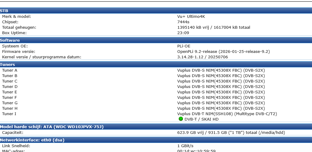

Deze hardware heb ik.

Nu zit de DVB-C/T2 in slot C, kan oon nergens anders. De DVB-S2X zit in slot A. Dit is een twin tuner.
Ik zal later eens proberen om deze in slot B te monteren. De satellite.xml wordt toch meegenomen met de image update? De laatste staat erop.
dan is er wat mis met je instellingen want ik zie maar 1 tuner van de twin A-H

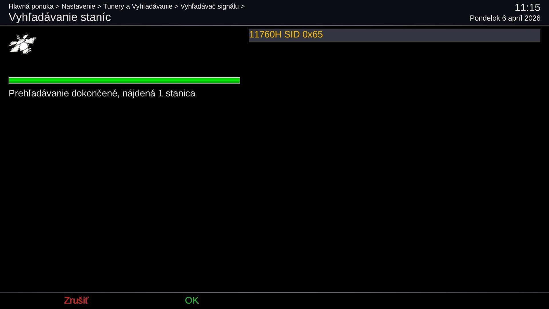

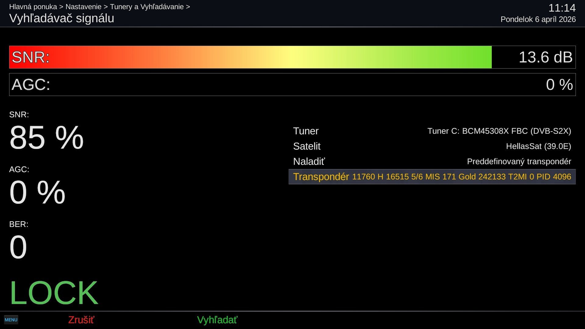

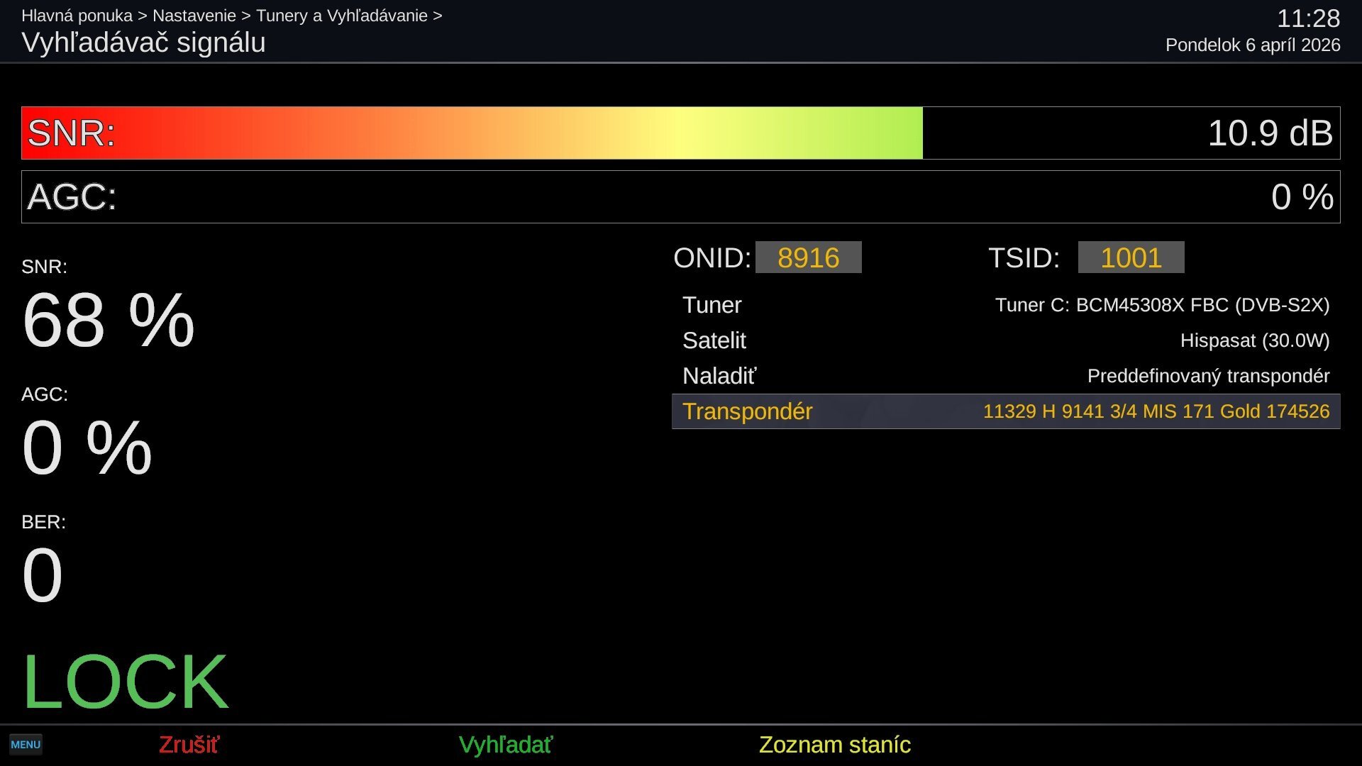

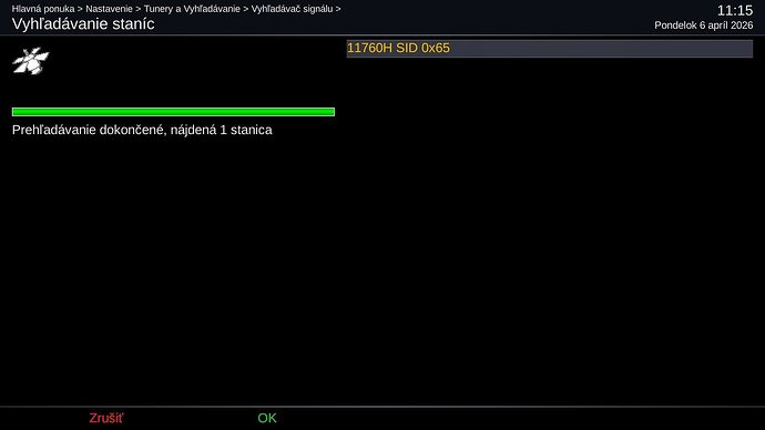

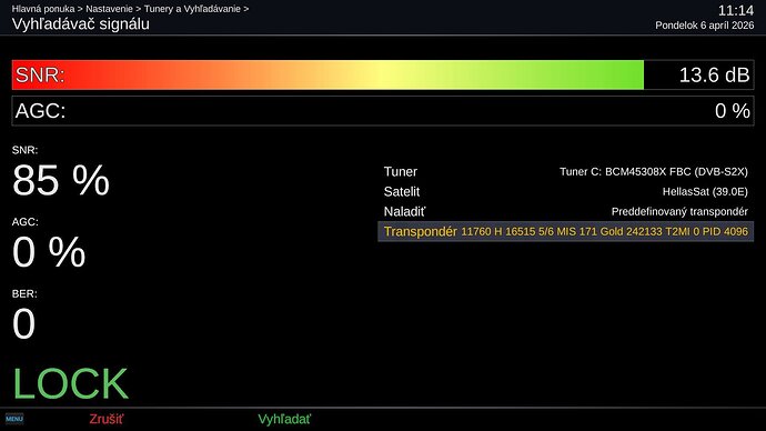

Probleem opgelost - Indien MIS-0 wordt vermeld, vereist 45308X 171
De real MIS-0 is alleen vereist voor 16E/12731H
1 uur terug, Frans B zei:
oké een oude legacy tuner DVB-C/T/T2 dus, die kan niet in slot A
dan kan enkel de DVB-S2X in slot B helpen zoals je schrijft en zou gaan proberen.
Frans zegt twin tuner maar heeft er maar 1 geinstalleerd/geactiveerd in het image
