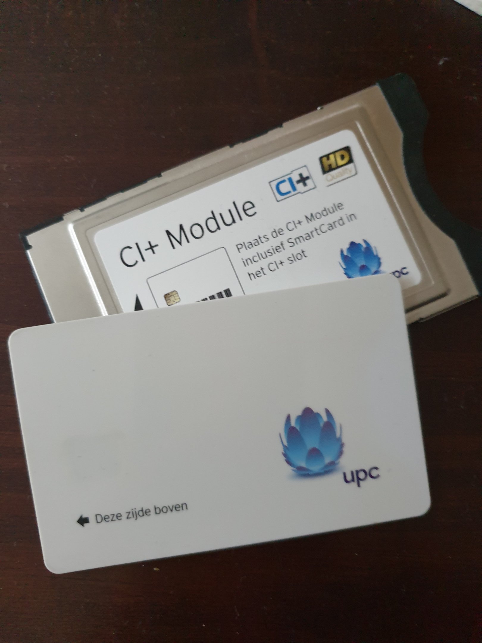

is het mogelijk om UPC(Ziggo) werkend te krijgen op de VU+ Duo 4K? (ik heb een foto bijgesloten van de huidige CI+ Module en de kaart, ja helaas het UPC logo :wink: )
Indien het niet direct mogelijk zou zijn om de CI+ module in de VU+ Duo 4k werkend te krijgen, zijn er dan alternatieven mogelijkheden met CCCam?

De Nagra CI+ werkt alleen met de VTi firmware en uiteraard met alle beperkingen van dien! Je kunt uitsluitend 1 stream verwerken. Gelukkig kun je wel ongecodeerd opnemen en achteraf decoderen. Met dien verstande dat het decoderen net zolang duurt als de opname(s) duren… In mijn optiek verre van ideaal (en ik zou met deze beperking geen vette box meer kopen)… Maar goed het kan (nog) net…
Nagra kan alleen als je over de unieke RSA/Boxkey beschikt. Die moet je zien te extraheren en dat is een (zeer) prijzig grapje..
Op de Vu+ DUO4K zijn geen interactieve diensten van Ziggo mogelijk, dus dat kan een beperking zijn. (dus ook geen opnieuw starten of terugkijken)
De combinatie van een twin dvb-s2 en dual dvb-c tuner in de Vu+ DUO4K werkt prima, maar je schrijft al dat dit nu ook naar behoren werkt.
Het kijken met CI+ voor dvb-C in de Vu+ DUO4K is een prima optie met de opmerkingen over het image en dat decoderen in standby zoals Mimisiku schrijft.
