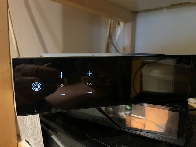

De ontvanger start niet meer op, de schakelaar van de voeding ging de laatste tijd al niet lekker meer. Heb de HDD en tuners al verwijderd uit de ontvanger maar helaas geen resultaat. Het enige wat nog oplicht is op onderstaande foto te zien. Wie heeft een vermoeden wat dit is of gelijkwaardige ervaring gehad?

Maar als die dan al met die front touch sensors oplicht is een flash met usb stick de eerst beste remedie tegen corrupte bestanden in het image. Zou ik zeker doen.

Allen bedankt voor de reacties, ik heb de ontvanger vandaag achter een werkende voeding geplaatst die ook achter een werkende VU duo 4K SE zit aangesloten. Helaas start hij niet op, probleem externe voeding kan ik wegstrepen. Ik heb ook met een usb stick geprobeerd te flashen, helaas wordt de usb niet eens herkent sq benaderd.

zie je bij het opstarten via schakelaar wel iets in het LCD scherm ? Usb stick kan kritisch zijn : kleine stick (bv 256Mb deel geformateerd fat32 ) en image er direct op ontzippen.
