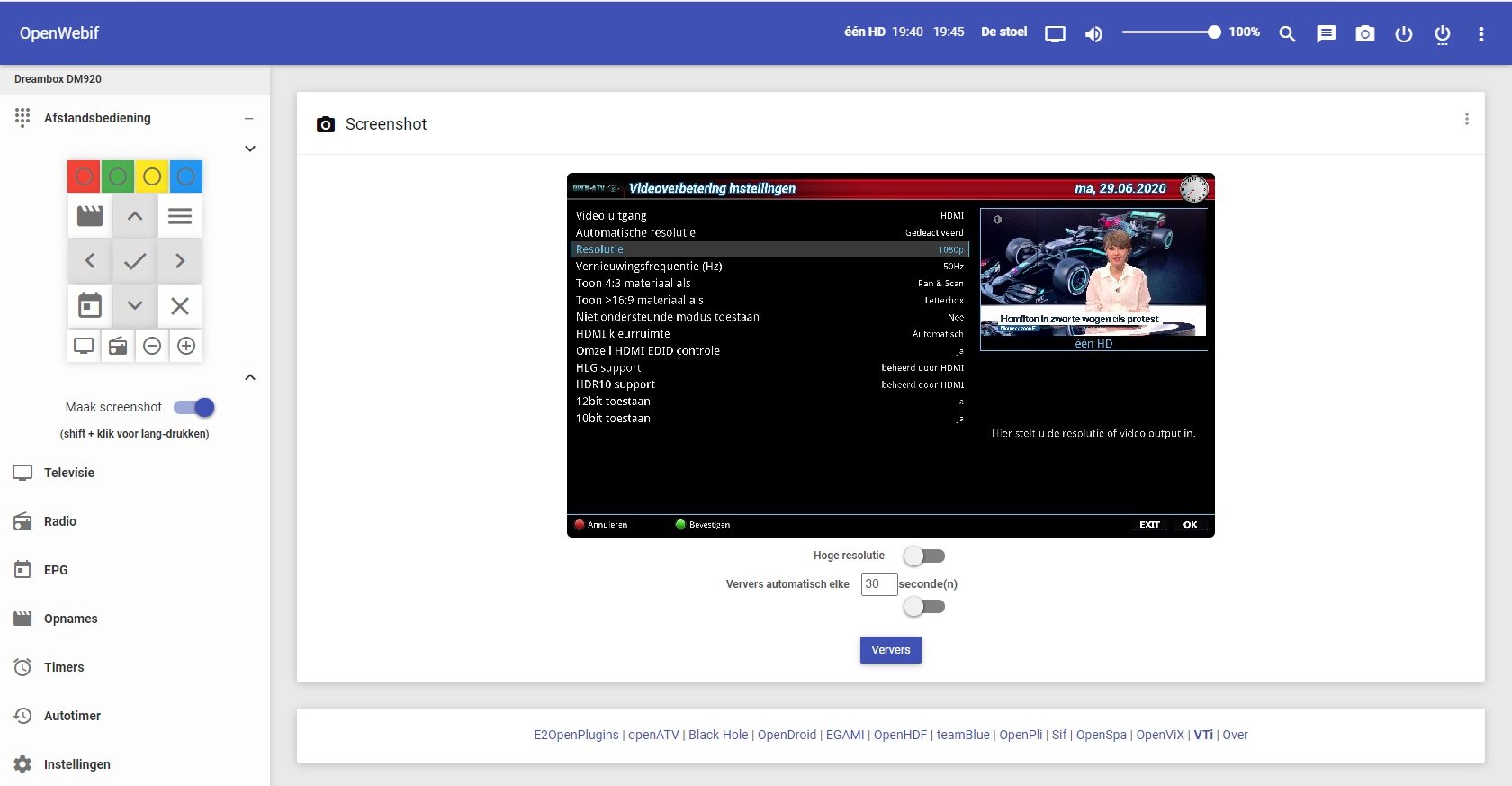

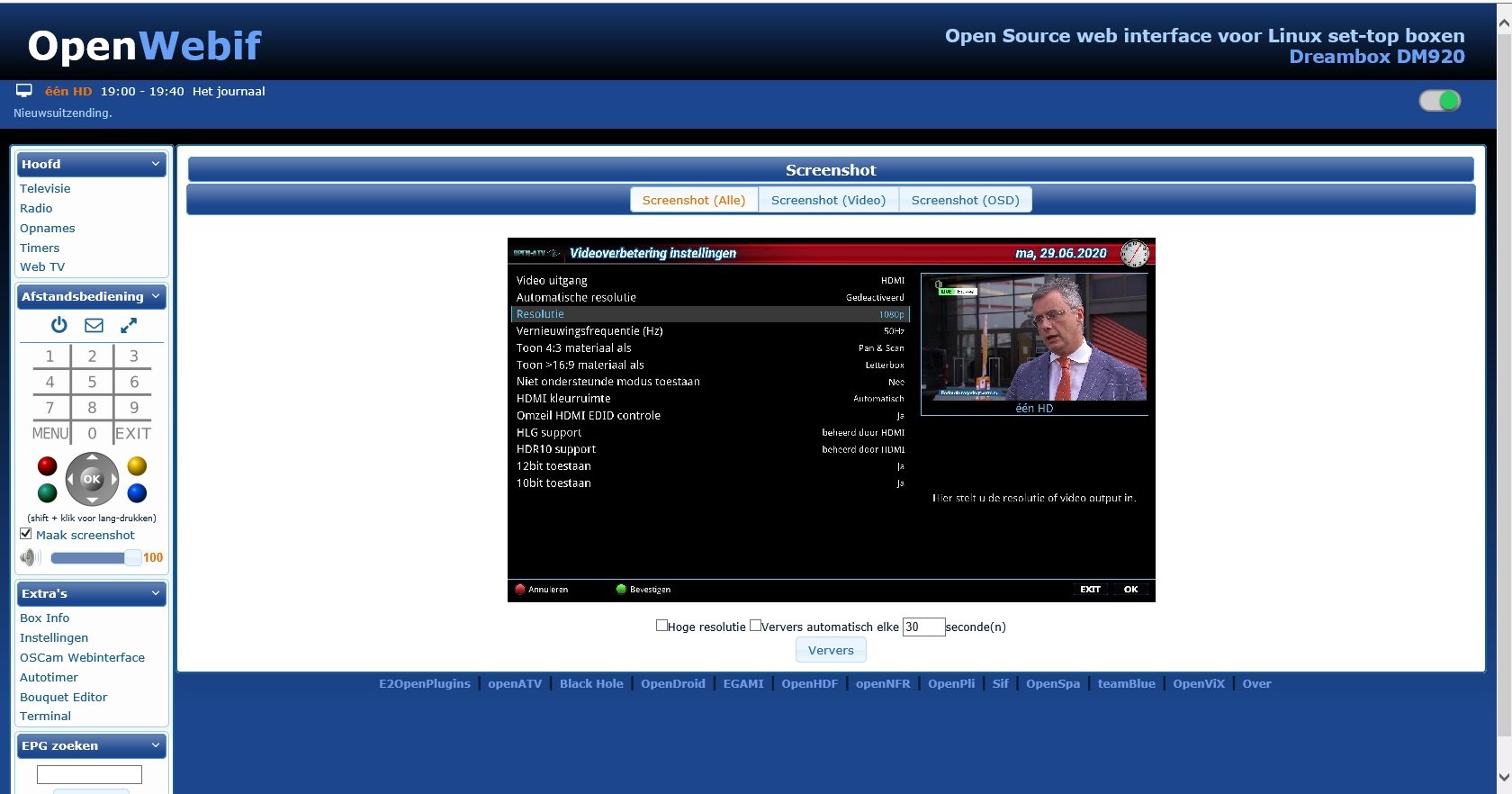

Ja, via de OpenWebif is dat is mogelijk,
Gebruik de virtuele “Afstandsbediening” en zorg ervoor dat “Maak screenshot” aangevinkt is.
Aan de hand van de screenshots kan je zien wat je aan het doen bent.
Je klikt op de “Menu-toets” en navigeert met de “pijlen” rond de OK toets, en bevestigen doe je telkens met “OK”
oude OpenWebif look:
via instellingen kan je de oude of de nieuwe OpenWebif look instellen
nieuwe OpenWebif look: (terug naar oude look via de 3 puntjes helemaal rechtsbovenaan en Old design aanzetten)

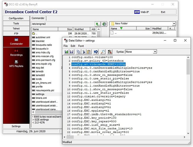

Een andere mogelijkheid is verbinden met jouw ontvanger en de file “settings” aanpassen in de map
/etc/enigma2/
(init 4 of 5 om enigma2 stoppen - regel aanpassen of verwijderen - file opslaan - init 6 of reboot - indien nodig video instelling via menu weer goed zetten)
