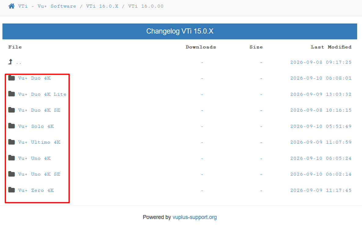

Hartstikke nieuw is het Image VTI 16. 0 enkel voor de 4K versies.

De 4K receivers van Vu+ kunnen dus opwaarderen naar versie 16.0.00.
Oude receivers niet.
