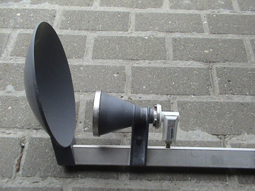

Heb hier een inverto universal single flange lnb voor op een feedhorn van een deltastar schotel. Echter gezien deze lnb te lang is om vertikaal op de feedhorn te plaatsen heb ik een foto gezien waar deze een kleine hoek ( +/- 30° ) gedraaid staat. Heeft deze opstelling van de lnb een invloed op de opvangst ? Of moet die werkelijk vertikaal komen te staan ? Zie foto :
Het schijnt de greg te zijn van Likvid in Stockholm .
Ik weet niet of die skew optimaal is voor zijn lokatie .
In principe zou die skew voor elke draaibare install. ong. recht moeten staan .
Ik zit met hetzelfde probleem dat mijn naar flens omgebouwde GT-QD40D met de F-conn. ook tegen de feedarm zit als de lnb recht hangt .
Daardoor kan ik maar in één richting de skew verstellen om te kijken of daarmee nog wat signaal/kwaliteits-winst te halen is .

idd. is de op stelling van Likvid.

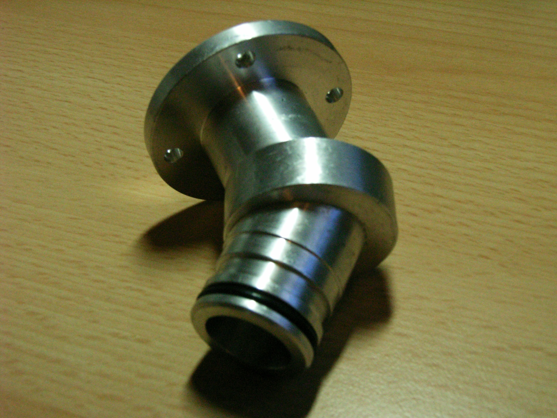

Haal een aluminium vierkante koker van het formaat van de driehoek monteer deze onder de bestaande orginele driehoek en zaag nu het stukje driehoek weg dat er voor zorgt dat de lnb niet goed staat boor in de vierkante koker eventueel nog een gat voor de coax als dit nodig is an klaar.

bedoel je dit

Ron, kan op dit forum die bespreking i.v.m. het bijplaatsen van die vierkante alu profiel niet terug vinden . Kun je misschien even aangeven in het fibo forum waar dit staat ? Gewoon een reply op dezelfde vraag die ik daar heb gesteld . Voor de rest dacht ik aan een andere oplossing . Ik post dit voorstel wel deze avond hier.

Ben benieuwd of zo een tussenstuk zou werken. Het signaal dat via de feedhorn binnenkomt gaat dus niet rechtstreeks naar de lnb maar onder een hoek van 45° .Dan komt de inverto lnb dus wel vertikal te staan ( dus loodrecht ) maar wel in een hoek van 45° van opzij bekeken wat dus en enorme winst oplevert in de ruimte tussen de lnb uitgang en de feedhouderarm . Weet niet wat de fibo specialisten hiervan denken ?

Die hoek is zo rond de 20 a 30° meer niet de lnb komt niet links of rechts maar boven de feed arm te staan en dit hulp stukje is een soort verleng stuk van de golfpijp van de feedhorn ze zijn gebruikt bij de 55 cm Fibo schotels waar de ruimte helemaal beperkt is om daar een lnb te plaatsen waar de kabel aan de onderkant bevestigt moet worden .
Dus m.a.w. de golfstroom vanuit de feedhorn botst tegen het hulp stukje en gaat dan zo ene 20 à 30° omhoog naar de lnb . Geeft dit geen kwaliteitsverlies t.o.v. een rechtstreekse doorstroming vanuit de feedhorn ?
