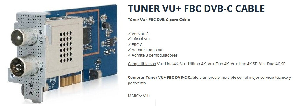

De VU+ Ultimo 4K heeft drie tuner slots: twee voor FBC-tuners en één voor een standaard tuner. Je gaf aan dat je geïnteresseerd bent in DVB-C.
Je hebt niet vermeld of je momenteel satelliet-tuners hebt – alleen dat je drie DVB-C-tuners hebt en er meer nodig hebt – dus ik weet niet precies wat je huidige opstelling is (bijv. een dubbele DVB-C/DTT-tuner in het derde slot plus een USB DTT/C-tuner?).
Een goede optie is om een ​​DVB-C FBC-tuner met 8 tuners te installeren. Aangezien je al een model met twee DVB-C-tuners hebt, zou het toevoegen van de tuner die ik noemde je op een totaal van 11 DVB-C-tuners brengen. De prijzen liggen rond de € 50 voor een tweedehands exemplaar en € 90 voor een nieuwe, exclusief verzendkosten.
El VU+Ultimo4K tiene 3 slot para poner sintonizadores, 2 FBC y unos normal, indicas que estas interesado en DVB-C.
No indicas si tienes sintonizadores de satelite, solo que ahora tienes 3 sintonizadores DVB-C y entiendo que necesitas mas, sin saber que tienes realmente (en el 3 slot , un tuner doble DVB-C/TDT + uno por USB-TDT/C) ???.
Una buena opción es poner un sintonizador FBC de 8 tuner DVB-C, como también tienes el modelo que solo son 2 tuner DVB-C, podrias poner el comentado y tendrias 11 tuner DVB-C., de segunda mano sobre 50€ y nuevo sobre 90€, todos mas portes.
