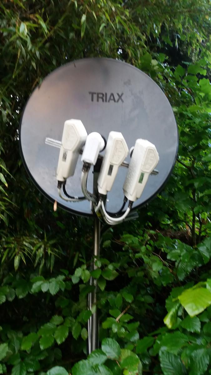

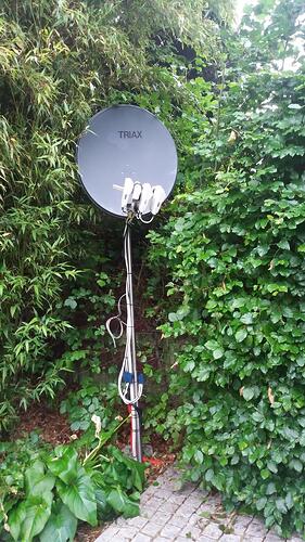

Ik heb een triax schotel van 78cm met daarop een multiblock voor triax en 4 lnb .
Op astra 23 heb ik SNR 50% 8dB.
Bij regenweer heb ik geen singnaal meer, niet tegenstaande dat ik wel op astra 28 nog beeld heb.
De inclinatie staat op 31graden en als ik de schotel beweeg van links naar recht stop ik als ik het max signaal krijg.
Ook de mutiblock heb van horizontaal naar verticaal bewogen tot ik maximaal signaal heb op astra 23.
Niets helpt om het signaal te verhogen.
Wat kan het probleem zijn.

Beste rakejake
Een grotere schotel geeft uiteraard meer signaal. Voor de ontvangst van de vier bekende satellieten is een Triax 78 aan de kleine kant.
In welke plaats staat de schotel?
Welke lnb gebruik je voor de Astra 23,5?
Verder denk ik dat je de rail een stuk te schuin hebt staan. Die staat nu 16,5 graden schuin.
Ook denk ik dat je mast te dun is om hem bij wind niet te veel te laten bewegen. Wat is de diameter?
Zit die in de beton of zo in de grond?

De lnb is een quad lnb van het merk rocket.

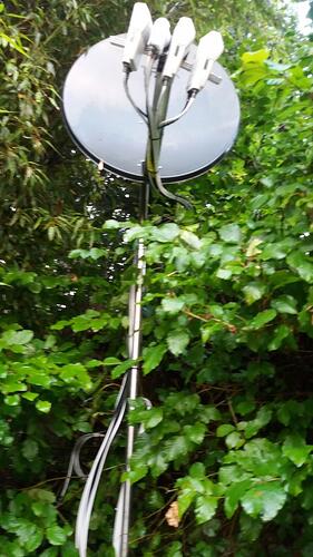

De buis heeft een diameter 32mm die zit in de beton.
ik heb de skew ook beetje per beetje verschoven tot ik geen beeld meer heb.
Ik bedoel je woonplaats waar de schotel staat. Je mag ook de coördinaten opgeven tot twee cijfers achter de komma.
32mm is veel te dun. Dat moet minstens 48-50mm zijn. Wil je deze pijp blijven gebruiken, dan zul je hem twee maal moeten schoren 90 graden t.o.v. elkaar.
Ook de skew van de lnb’s staan wat te schuin ingesteld maar dat komt wel weer goed als je de rail minder schuin zet.

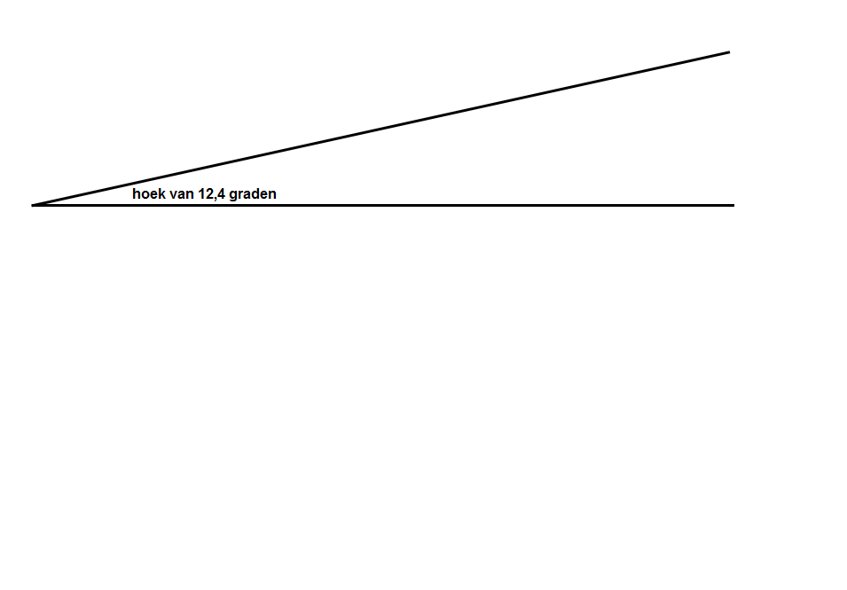

Je moet beginnen de schuinte van de rail eerst goed in te stellen. Ik heb dat voor je uitgerekend en dat moet voor de vier satellieten in Antwerpen 12,4 graden zijn, zie bijgevoegde hoek. Even uitprinten en uitknippen.
Dan pas ga je de elevatie en de draairichting van de schotel bijstellen zodat je maximale signaalkwaliteit krijgt op de Astra 23,5.
Deze lnb moet een skew hebben van 8 graden t.o.v. verticaal, dus niet t.o.v. de rail.
