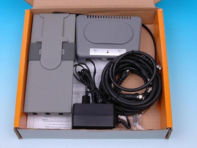

Maar er is wel een andere oplossing voor je probleem. Je kunt gebruik maken van de Johansson 9640 Stacker- deStacker.
Op de Stacker sluit je de twee uitgangen van je duo-lnb of diseqc-switches aan. Het signaal gaat dan via één kabel naar je woonkamer en daar wordt het signaal door de deStacker weer gesplits in twee kabels die je dan weer kunt gebruiken om TV te kijken en opnemen tegelijk van een andere zender, zie de bijlages.

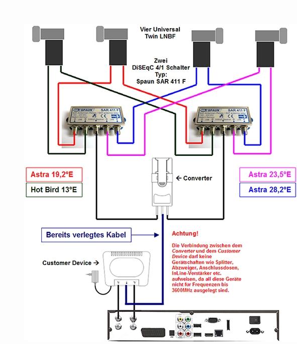

Hier nog een schema hoe je meerdere lnb’s kunt aansluiten op de Johansson.

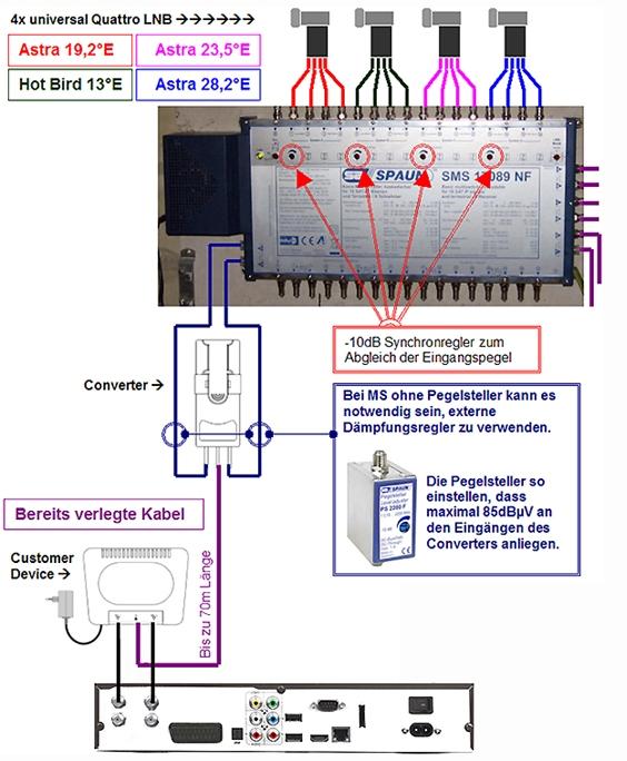

Weet iemand of zo’n Stacker/Destacker ook zal werken met een Technisat GigaSystem switch?
https://www.technisat.com/nl_NL/GigaSystem-17-8-G/352-2780-1898/
Die switch neemt 4 LNB’s aan en verdeelt het signaal naar 8 tuners. Eén ontvanger zou ik echter graag voorzien van 2 tuners, maar er is maar één kabel…
Ja hoor FrankAdem
Kijk maar eens in bijgevoegde afbeelding, alleen moet het signaal evenwichtig zijn.
Leuk Sprietje. Maar mijn Technisat GigaSystem switch heeft niet zo’n Synchronreglers. Zou dat dan toch gaan?
Beste FrankAdem

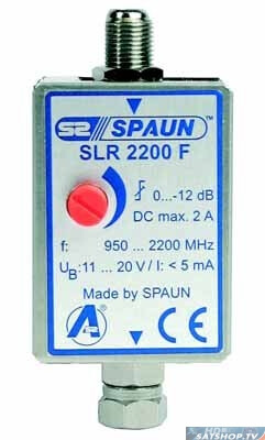

Dat staat er toch dat als het niet goed werkt, je op de twee uitgangen van de multiswitch die je gebruikt
voor de Johansson kit, twee dempingsregelaars moet zetten, zie de bijlages.

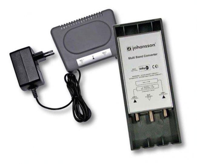

Is er een reden waarom de LNB1 van de Johansson 950-2150 MHz doet en de LNB2 5-2150 MHz. Waarom is dit zo, en heeft dit belang?
Bij LNB1 staat er ook gain +7 dB en bij LNB2 staat er -1/-4 dB…

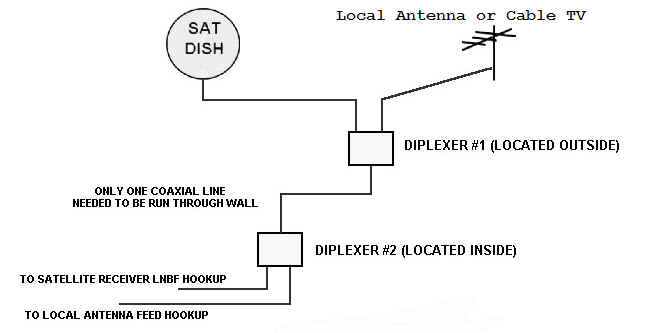

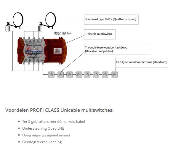

Op deze manier kan het ook
Op de Johansson Stecker (die bij de schotel zit dus) zitten twee aansluitingen. Op één van die aanstuitingen kun je behalve het signaal van de schotel ook nog het signaal van een terrestrial-antenne toevoegen. Dit zal dan met een Diplexer moeten gebeuren. Binnen zal de Diplexer het antennesignaal weer moeten scheiden van het satellietsignaal, zie de bijlage. Dit gebeurt na de DéStacker. Je moet er wel rekening mee houden dat je met de twee Diplexers ongeveer 5dB verlies krijgt. Dit is echter geen probleem als je goed signaal hebt.
Ik gebruik geen terrestrisch. Zie post #6. Dus moet ik gewoon 2 (van de 8) deelnemers-uitgangen van de Gigasystem aansluiten op LNB1 en LNB2 van de Stacker, en that’s it? En dan natuurlijk de Destacker aansluiten bij de receiver.
Ja, het signaal van lnb1 (950-2150MHz) wordt gestapeld op het signaal van lnb2 (5-2150MHz). De frequentie komt dan op 3550MHz te liggen. Omdat dit extra verlies in de coaxkabel geeft, wordt het signaal van de gestapelde frequentie 6dB versterkt.
Hoeveel extra signaal er uiteindelijk over blijft hang af van de coaxlengte. Het systeem is berekend op een lengte van 50-75meter.
Je zult dus bij de DéStacker uit de ene coaxkabel meer signaal krijgen dan uit de andere. Misschien gebruik je twee verschillende ontvangers waarvan de ene meer signaal kan gebruiken dan de andere. Probeer dus even uit welke ontvanger je het beste op welke coax kunt aansluiten.
