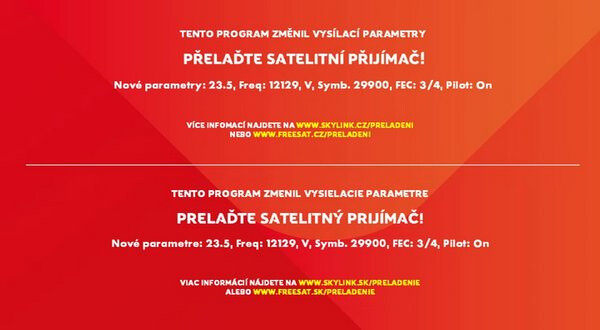

Astra 3C - 23,5°Oost:
CS Horror samen met CS Film
Het CS Horror-filmkanaal voor fans van horror-, thriller- en mysterieproducties is een week geleden begonnen met uitzenden vanaf een nieuwe frequentie. De zender zendt niet langer uit op een aparte frequentie voor dit kanaal, maar op een gedeelde frequentie met CS Film. De enige verandering voor satellietkijkers is dat kijkers van CS Horror moeten overschakelen naar de CS Film-frequentie. De oorspronkelijke aparte CS Horror-frequentie is komen te vervallen.
Qua programmering is er niets veranderd. CS Film zendt dagelijks uit van 6:00 uur tot middernacht en in de resterende tijd wordt het zusterprogramma CS Horror uitgezonden. Er is niets veranderd wat betreft het gebruik van de satellietcapaciteit. Alleen de manier/frequentie waarop CS Horror te bekijken is gewijzigd.
Technische parameters - CS Film / CS Horror :
satelliet: Astra 3C (23,5°O)
frequentie: 11,934 GHz
polarisatie: verticaal
SR: 29900
FEC: 3/4
standaard: DVB-S2
modulatie: 8PSK
CS Film/CS Horror .
Service-ID: 14058
Video-PID: 5810 (MPEG-4/SD)
Audio-PID: 5820 (MPEG, Tsjechisch)
CA-systemen: Irdeto ( CAID 0624, 0653, 0D96), Conax (CAID 0B02), Viaccess (CAID 0500, provider-ID 051910), Nagra MA (CAID 181D)
TV8 (TV Osem) alleen vanaf de nieuwe transponder
het stopzetten van de parallelle distributie van de Slowaakse zender TV8 op twee transponders. Het bedrijf M7 Group , een CANAL±lid dat de Skylink-satellietdienst exploiteert en bezit, heeft de distributie van dit gratis te ontvangen programma ( FTA ) op de frequentie van 12,110 GHz beëindigd . Er is nu statische informatie beschikbaar over deze frequentie, waarin wordt aangegeven dat het programma naar nieuwe uitzendparameters wordt verplaatst.
Simulcrypt-tests
Technische tests van simulcryptie met telecomoperator Telekom Srbija zijn nog gaande. Omdat de Hongaarse mutatie van station Story 4 naar een nieuwe transponder verhuist, is er een nieuwe programmapositie (slot) genaamd “Story 4” (een naam die eindigt op een punt) gecreëerd voor de simulcryptietest. Deze virtuele positie dient uitsluitend voor de tests van Telekom Srbija en de daaraan gekoppelde CA-systemen - Conax en Nagra MA - corresponderen ermee. Dezelfde CA-systemen zijn ook gekoppeld aan de hoofdpositie “Story 4”.
frequentie: 12,187 GHz
polarisatie: horizontaal
SR: 29900
FEC: 3/4
Standaard: DVB-S2
modulatie: 8PSK
Verhaal 4. Service
-ID: 21170
video PID: 597 (MPEG-4/SD)
audio PID: 197 (MPEG, Tsjechisch)
CA-systemen: Conax (CAID 0B00), Nagra MA (CAID 0871)

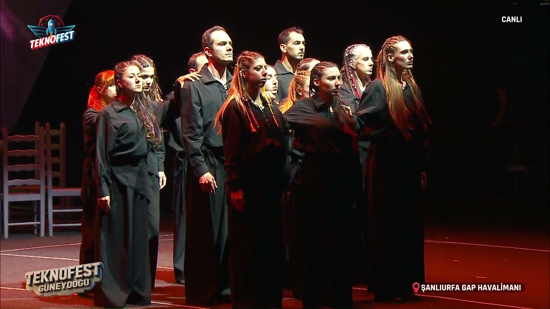

Turksat 6A - 42° Oost:
Guneydogu TV is FTA gestart via de 12.111 V 3/4 27.500 DVB-S2/8PSK, MPEG-4/SD
dit is een kopie van Turksat 4A op 12.422 V 2/3 27.500 DVB-S2/8PSK, MPEG-4/SD
“GUNEYDOGU TV” nieuw op 12.111 V 27.500 FEC 3/4 8PSK, parallel aan de uitzending op 12.423 V 27.500 FEC 2/3 8PSK
Name: “GUNEYDOGU TV” Provider: “TURKSAT”
12111, V, 27500 8PSK FEC 3/4
42.0°E (0420 - Türksat 3A/4A/5B/6A)
4:2:0 720x576 25fps 1279kbps 16:9
NetwordID: 1070 TransponderID: 60401 ServiceID: 50561
Video: 5561(H.264) Audio: 5661 -
PCR: 5561 PMT: 1561 Teletext: 0

Türksat 3A/4A/5B/6A - 42°E 12188 V 27500 8PSK FEC 5/6 ID: TEKNOFEST GUNEYDOGU

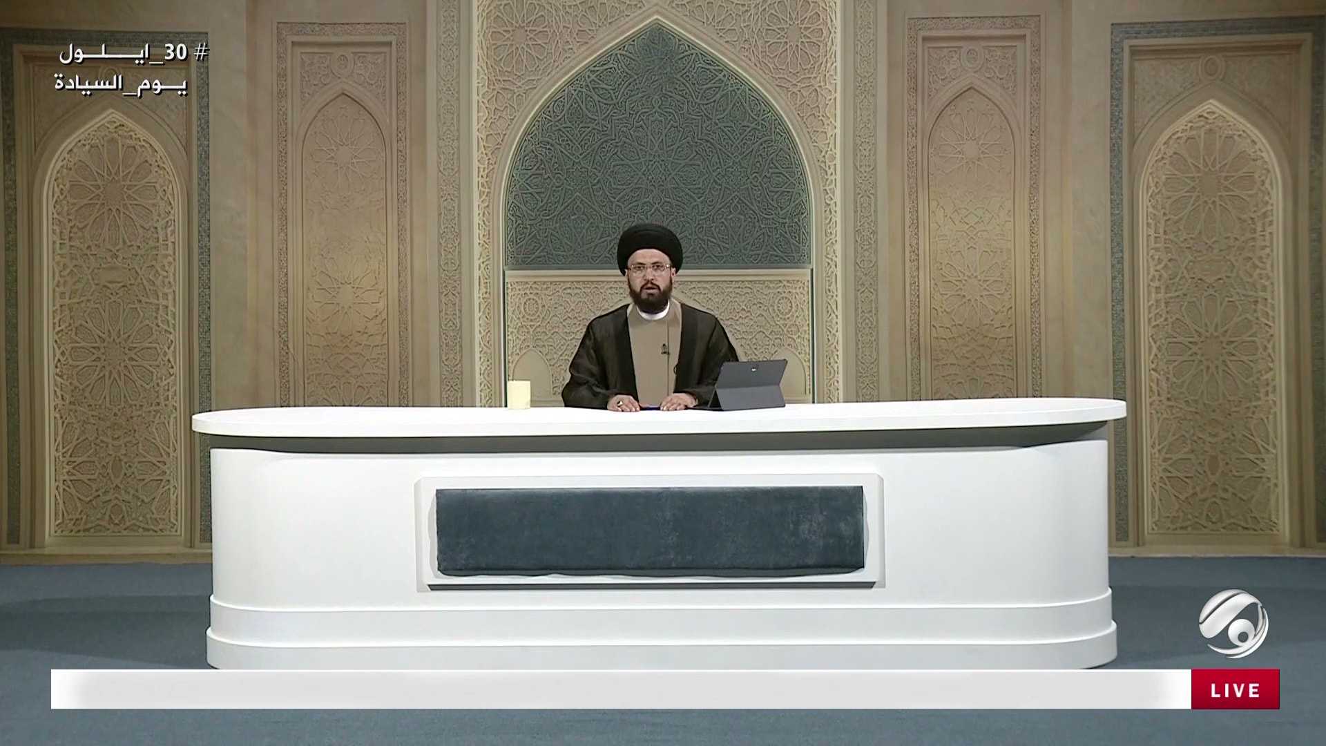

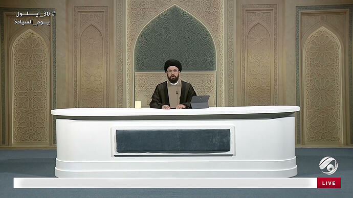

Nilesat 7°W 11315 V 27500 5/6 ID: AL FORAT HD
