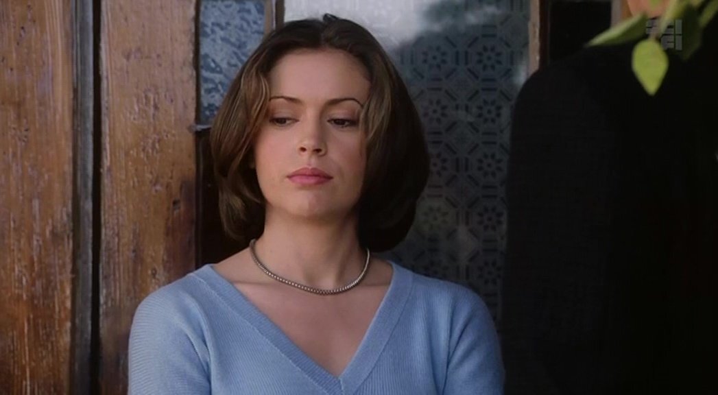

11.307 V 5/6 27.500 DVB-S/QPSK:
GREAT! movies wordt vervangen door GREAT! Mystery
het nieuwe GREAT! Mystery bevat o.a. The Ruth Rendell Mysteries, Castle en Murder, She Wrote naast op televisie gemaakte misdaadfilms en thrillers.

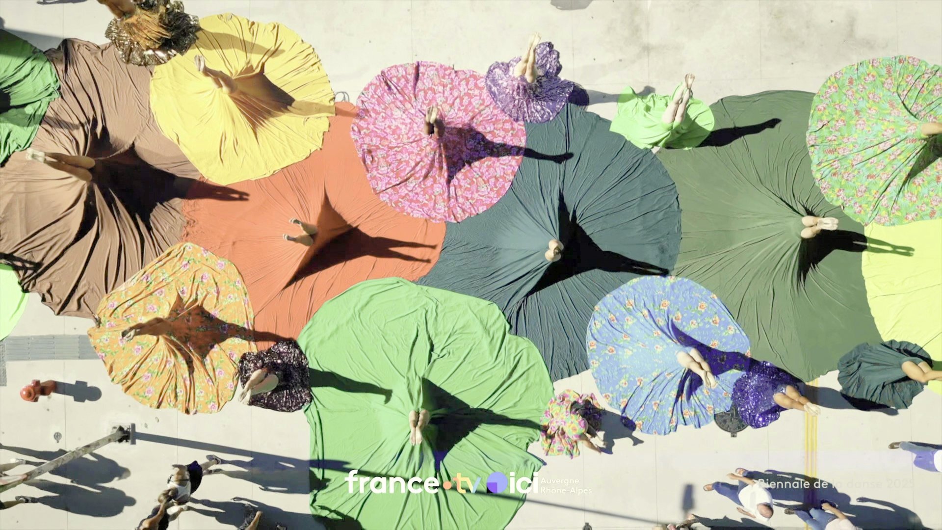

“ARTE” nieuw op 10.892 h 27.500 fec 3/4 8PSK.
parallel naast de uitzending op 11.681 h 27.500 fec 3/4 8PSK en onder “legacy-pr” op 12.380 v 30.000 fec 5/6 8PSK
Name: “ARTE” Provider: “Eutelsat”
10892, H, 27500 8PSK FEC 3/4
13.0°E (0130 - Eutelsat Hot Bird 13F/G)
4:2:0 1920x1080 25fps 5740kbps 16:9
NetwordID: 319 TransponderID: 11900 ServiceID: 1307
Video: 571(H.264) Audio: 572 - fra (AC3)
PCR: 571 PMT: 570 Teletext: 0

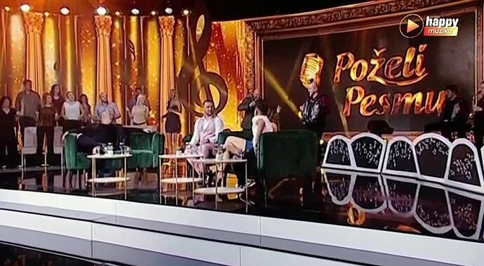

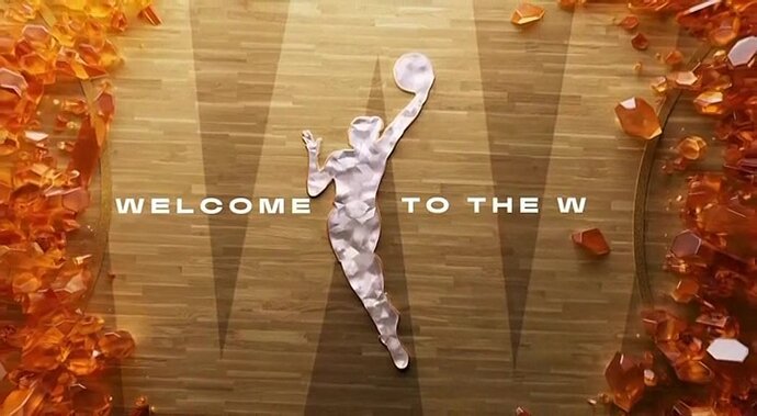

Astra 3C-23,5° Oost:
Sinds 1 september kunt u zonder abonnement een aantal zenders ontvangen van het Servische satellietplatform m:SAT TV
De meeste kanalen die in juli 2025 op de nieuwe kanalen 228 (12.246V; DVB-S2) en 231 (12.304H; DVB-S2) zijn gelanceerd, zijn gedecodeerd. In totaal worden 35 kanalen gratis uitgezonden. normaal zijn alle kanalen gecodeerd in Nagra MA en Conax.
tp. 228 (12,246 GHz, pol. V, SR: 30000, FEC: 3/4; DVB-S2/8PSK)
  • TV-kanalen: NBA TV , Pink Romance , Arena Tenis HD , Kuvo TV , Nicktoons , Cartoonito , Sci Fi , Euro Cinema 1 , Euro Cinema 3 , Prva Kick , Skymusic Entertainment , Love Nature , MTV 00s , TVE International , France 24 , Arena Premium 4 HD , Euronews Montenegro
tp. 231 (12.304 GHz, pol. H, SR: 30000, FEC: 3/4; DVB-S2/8PSK)
  • TV-kanalen: Prva Max, LFCTV , Cartoon Network , Arena Adrenalin , JimJam , Viasat Kino , FilmBox Premium , TimlessDiziChannel , Euro Cinema 2 , Euro Cinema 4 , Prva Plus , Crime and Investigation , Travelxp , Moja Happy Muzika , RAI 1 , BBC News , Epic Drama , Arena Premium 5 HD

Eutelsat 5 West B - 5° West:
“ici Auvergne Rhone-Alpes UHD” op de plek van “FRANSAT ULTRA HD DEMO”
Name: “ici Auvergne Rhone-Alpes UHD” Provider: “EUTELSAT”
11554, V, 29950 8PSK FEC 3/4
5.0°W (3550 - Eutelsat 5 West
4:2:0 3840x2160 50fps 14237kbps 16:9
NetwordID: 1375 TransponderID: 20300 ServiceID: 313
Video: 731(HEVC) Audio: 732 - fre (E-AC3)
PCR: 731 PMT: 730 Teletext: 0

De zender Ici Auvergne-Rhône-Alpes Ultra HD is tijdelijk te zien van 6 september 8:00 uur tot 9 september 23:00 uur
De Franse publieke omroep France Télévisions lanceerde de Ici Auvergne-Rhône-Alpes Ultra HD- zender om de Dansparade van Lyon uit te zenden in ultra-high definition 4K. Het belangrijkste culturele evenement in de regio Lyon
Van 6 tot en met 9 september 2025 biedt de zender dans in ongeëvenaarde beeldkwaliteit dankzij een live-uitzending van de volledige parade in native UHD HDR-formaat, evenals uitzendingen van eerdere edities in HD omgezet naar UHD HDR. In totaal zullen kijkers met meer dan 24 uur aan speciale programmering een van de grootste choreografische evenementen ter wereld kunnen beleven en herbeleven.
