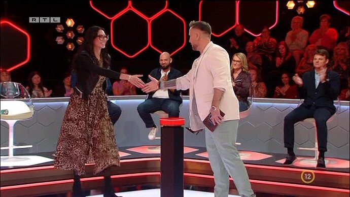

**Thor-6 K2 ** : 1°W 11996 V 28000 7/8 ID: RTL uit Hongarije FTA gestart

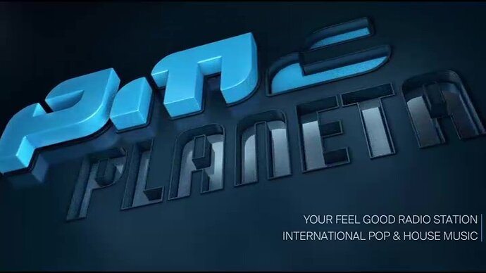

TurkmenÄlem MonacoSat - 52° Oost:
Het nieuwe videoradiokanaal PMC Planeta is gestart via de 10762 H 30000
Name: “PMC Planeta” Provider: “WNS”
10762, H, 30000 NBC-QPSK FEC 3/4
52.0°E (0520 - TurkmenÄlem MonacoSat)
4:2:0 720x576 25fps 325kbps 16:9
NetwordID: 4478 TransponderID: 4478 ServiceID: 12
Video: 1201(H.264) Audio: 1202 - (AAC-ADTS)
PCR: 1201 PMT: 1200 Teletext: 0

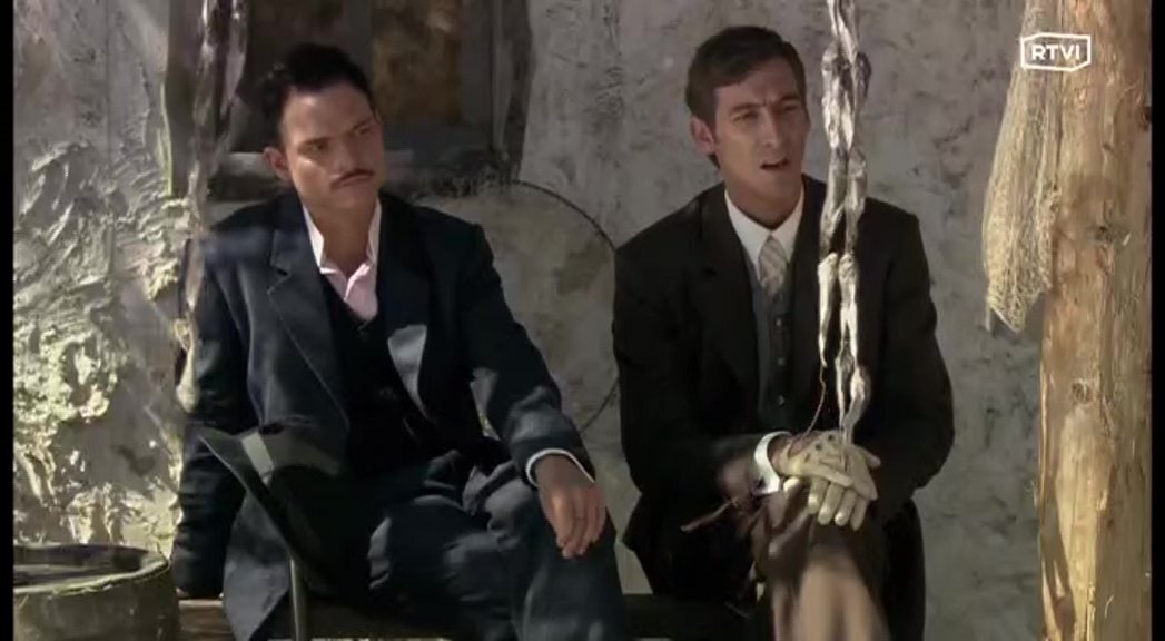

Hispasat 30W 5/6 - 30°W 10939 H 14167 3/4 ID: Ch-401 (RTVI) momenteel FTA

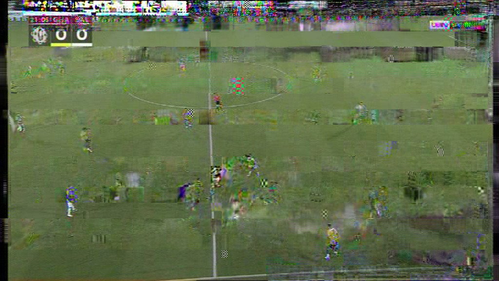

Express-AM6 - 53° Oost: 12708 V 7699 Aut ID: A–Z (beIN Sports) zeer zwak signaal
