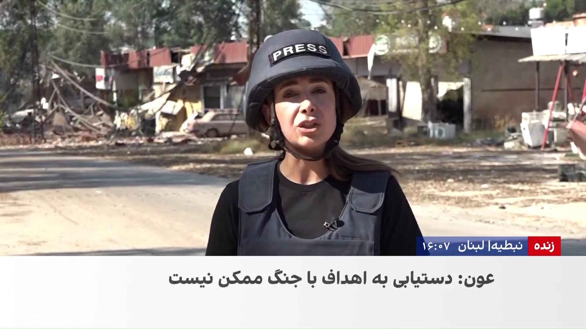

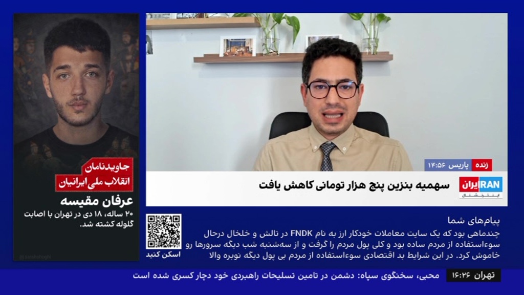

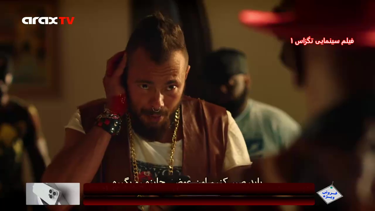

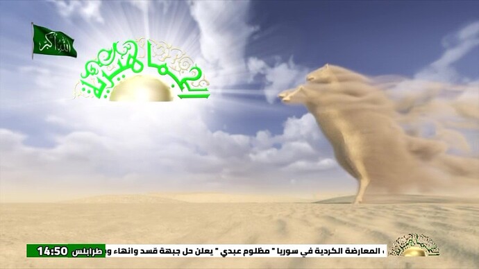

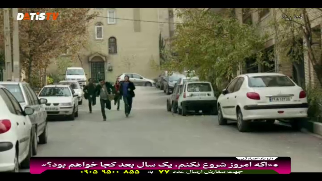

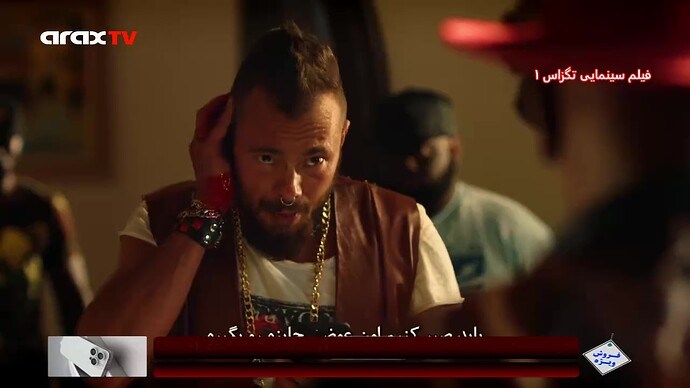

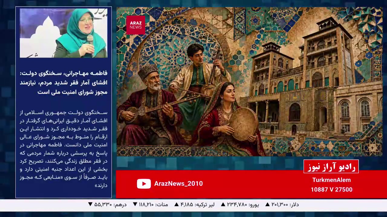

Eutelsat 8°W 10971 H 27500 7/8 ID: Libya G+
TurkmenÄlem MonacoSat 52°E
11660 H 7981 Aut ID: Iran International
10887 V 27500 2/3 ID: Araz Radio
11221 V 27500 2/3 ID’s: Royal TV, ARAX TV en DATIS TV
Express AM6 53°E 12594 V 27500 2/3 ID: IITV terug
@Satfeeds-DX
11660 H 7981 Aut ID: Iran International is van express-am6 op 53 oost

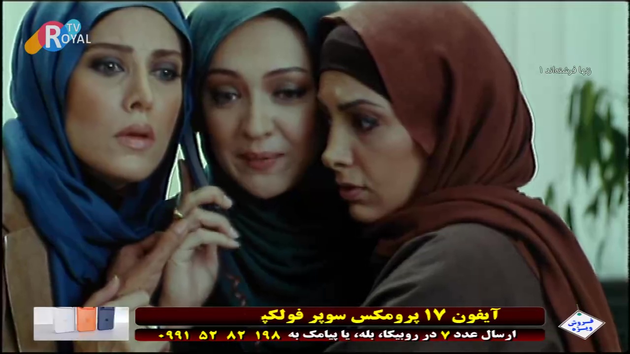

deze zenders zijn hier 2 dagen geleden gestart ( zie mijn bericht van 24 augustus j.l. )
ter aanvulling van Royal TV, ARAX TV en DATIS TV:
Deze zenders zullen binnenkort volledig worden overgezet en losgekoppeld van transponder10887.
Het is belangrijk om te weten dat de meeste belangrijke en populaire zenders op de transponders 10887 en 10845 van de TurkmenAlam-satelliet geleidelijk zullen worden overgezet naar sterkere transponders

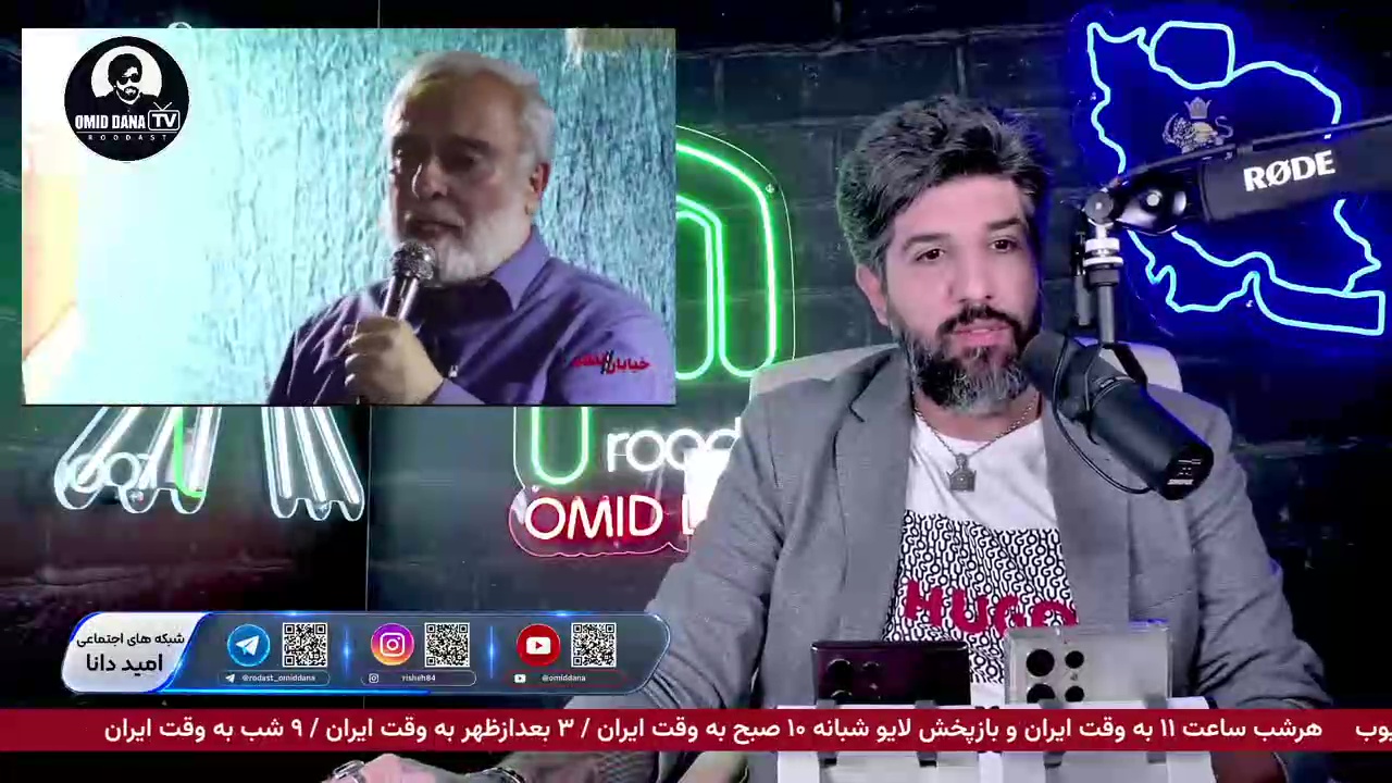

TurkmenÄlem MonacoSat 52° Oost:
Omid Dana tv heeft aangekondigd dat het via de TurkmenAlam satelliet binnen enkele uren in de lucht zal zijn via 10.887 v 27.500
Inmiddels is de zender gestart op deze frequentie.
hoi,
update
Name: “Omid Dana TV” Provider: “WNS”
10887, V, 27500
52.0°E (0520 - TurkmenÄlem MonacoSat)
4:2:0 1280x720 50fps 622kbps 16:9
NetwordID: 8478 TransponderID: 8478 ServiceID: 25
Video: 2501(H.264) Audio: 2502 - (AAC-ADTS)
PCR: 2501 PMT: 2500 Teletext: 0
