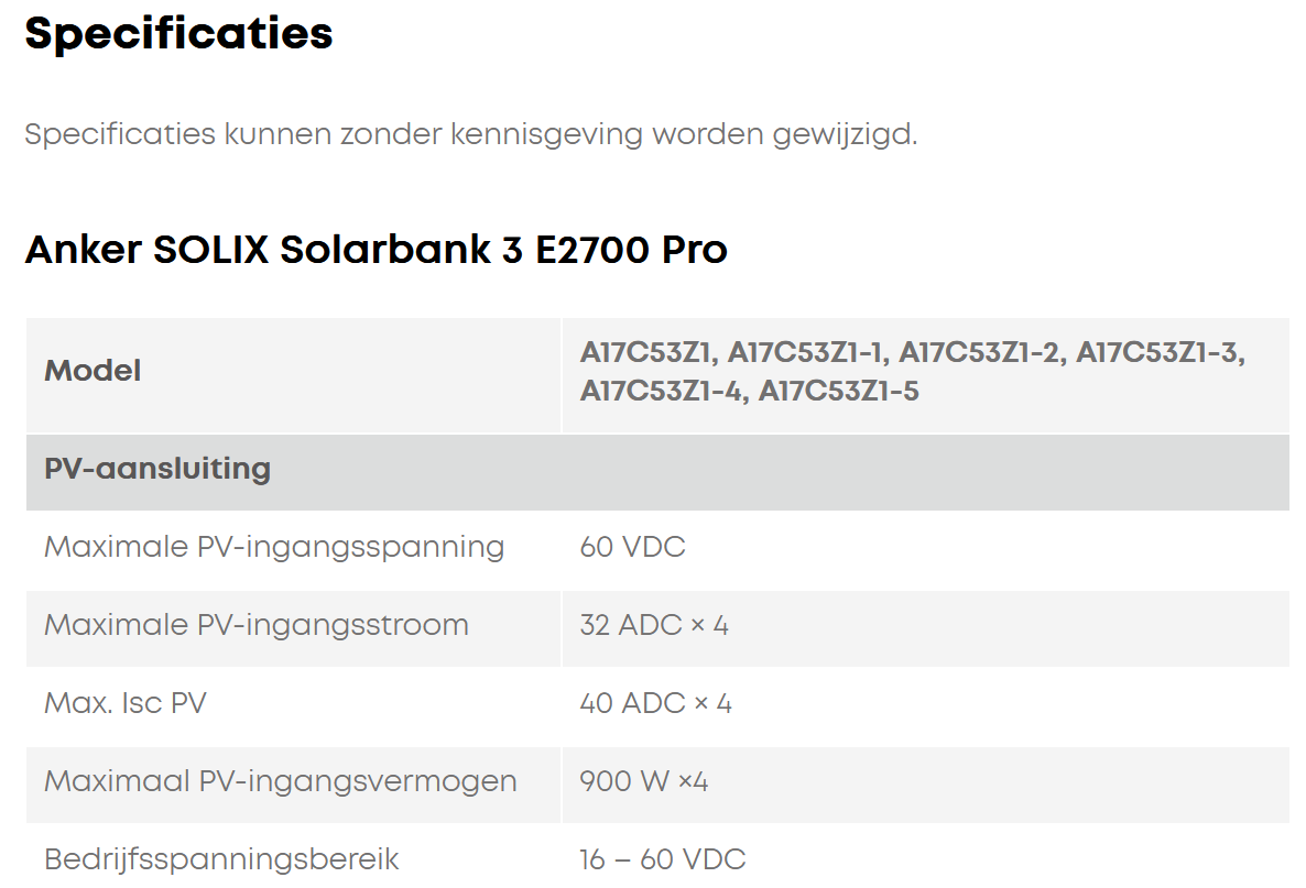

Technische specificaties Anker SOLIX Solarbank 3 E2700 Pro Batterijcapaciteit: 2688 Wh Batterijtype: LiFePO4 Continu vermogen: 1200W Piekvermogen: 1800W PV-ingang: max. 3600W MPPT-spanningsbereik: 16–60V

Je zal je panelen moeten splitsen, de spanning zal te hoog zijn.
De maximale invoer spanning is 60 Volt per ingang.
De maximale ingangs stroom mag 32 Ampere DC bedragen.
In de praktijk betekent dit dat je maximaal 2 panelen in serie mag aansluiten per ingang om niet boven de 60 Volt ingangsspanning te komen.
Met deze omvormer kan je dan bij serie schakeling met 4 ingangen 8 panelen aansluiten.
Die 60 Volt is krap, mijn panelen geven geloof ik rond de 35 Volt spanning per paneel.
Je kan wel panelen parallel aansluiten, om onder de 60 Volt te blijven.
De grens ligt dan bij 32 Ampere per aangesloten tak.
De ingang spanning moet tussen 16 en 60 Volt liggen.
Hieronder de specificatie van de pv ingang(en)
Zie de gebruiksaanwijzing voor meer informatie.
https://support.ankersolix.com/s/article/Anker-SOLIX-Solarbank-3-E2700-Pro-A17C5-Gebruikersgids

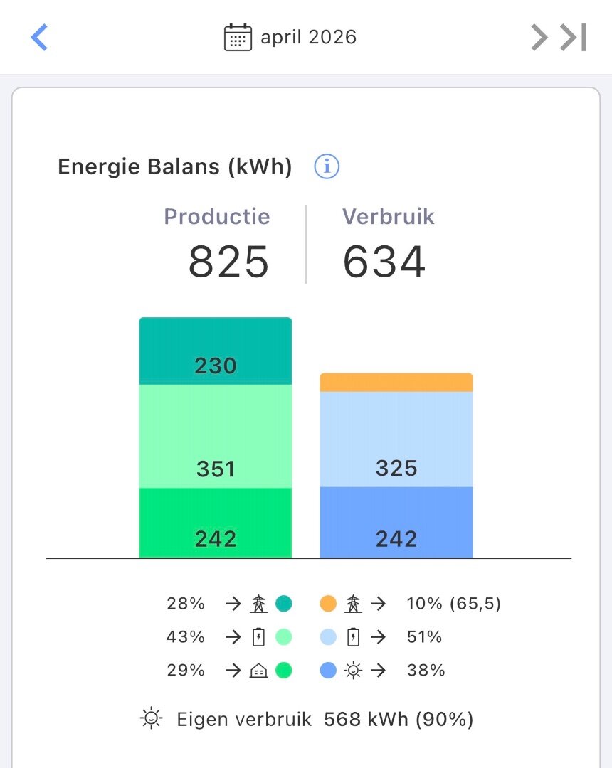

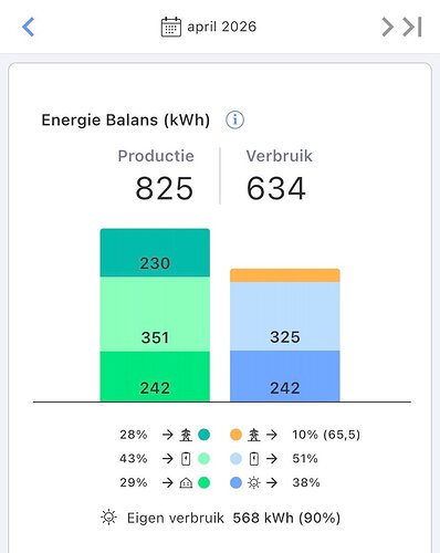

Wij hebben een totaal systeem van Solaredge en gebruiken nu in april 90% eigen stroom
In totaal negatief stroomverbruik bij energie leverancier, maar dus goed voorbereid op afschaffing saldering.
3x48v 4,8kwh totaal dus 14,4 kwh 20 panelen met optimisers 7,4 kwh zijn zeer tevreden hybride omvormer met vlamboogbeveiliging
