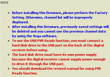

Ik begreep dat deze Topfield 7700 HSCI met de recenste firmware nu ook PVR functies heeft met een externe USB harddisk. Klop dit?
Zo ja, kun je er ook een usb-stick indrukken of enkel een externe usb harddisk met eigen voeding?

Ja.
en Ja allebij.
Nu we dan toch bezig zijn, kan een externe HD ook zonder eigen externe voeding? Dus gewoon voeding via USB?
Nee, kan zelfs je TF omzeep helpen.
Serieus? Trekt de USB poort dat niet? Is dat algemeen bekend, vond dat niet terug in de handleiding.
Dan maar een USB stick, 16 GB lijkt me voldoende.
Super, ik haal direct een stickie! Thx voor je snelle replys!
